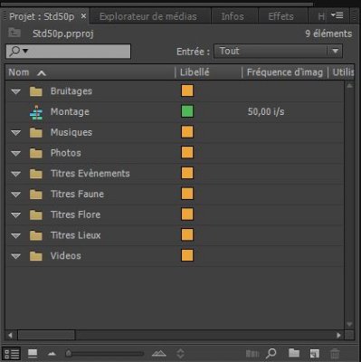

    Comment faire pour que lors de la création d'un nouveau projet sur PPro CS6, il y ait dans le dossier projet des chutiers prédéfinis comme : montages, rushes, truca, musiques...etc

    Créer ces dossiers quelque part sur l'ordinateur avec l'explorateur Windows puis, lors d'un nouveau projet, les transporter à la souris de l'explorateur jusque dans le chutier de Premiere. Veiller à ce qu'il y ait qq chose dans chacun de ces dossiers pour que ça fonctionne (à effacer ensuite quand les chutiers seront créés).
    On peut aussi faire un copier coller du chutier d'un projet existant dans un nouveau projet, mais il faudra supprimer le contenu pour ne conserver que l'arborescence.

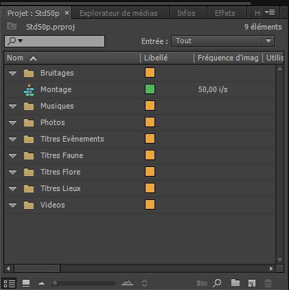

    "donc quand tu sors deux films par jour, c'est pénible de ne pas avoir de presets... "
    c'est quand même très simple à faire :
    Il suffit de créer un (ou des) projets type, avec les paramétrages, les définitions de séquence et la structure de chutier qui vont bien.
    Enregistrer ce (ces) projet(s) comme modèle(s).
    Pour un nouveau projet : on part du modèle le plus proche, et dès l'ouverture on l'enregistre sous son vrai nom;
    Le tour est joué.
    Je procède ainsi, par exemple, pour tous mes reportages de voyages.

    En attendant que cette commande apparaisse, ma solution est bien pratique (elle évite également d'avoir chaque fois à redéfinir les paramètres du projet et de séquence , si l'on a pris soin de définir quelques profils type de ses montages personnels).
