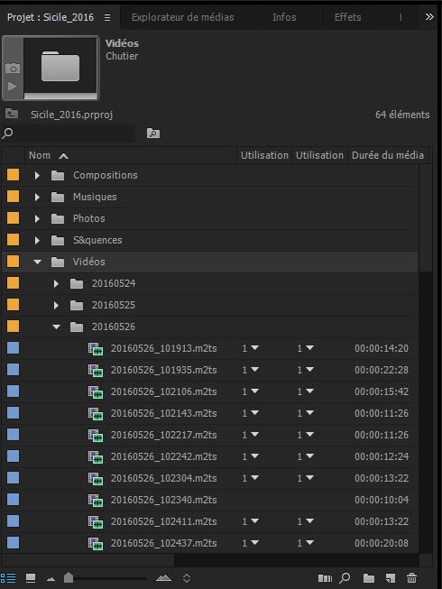

    Ben, moi j'importe mes clips avec Adobe Bridge, qui me permet automatiquement de renommer le fichier avec un nom comportant la date et l'heure de la prise de vue : c'est bien plus pratique que le timecode.

    C'est quand même beaucoup plus pratique pour dérusher d'avoir directement la date et l'heure de la prise de vue dans le nom du fichier, plutôt qu'avoir à la rechercher dans les métadonnées ou avec Mediainfo (surtout comme dans mes montages ou j'ai souvent plusieurs milliers de clips !)
