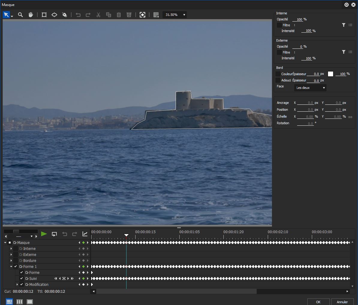

    Bonsoir à tous,
    Je n'ai ni les connaissances ni le talent de notre ami François, mais je vais me risquer à vous donner la solution à la question que j'ai posée.
    En voyant le nombre de vues, et en le rapportant au nombre de réponses j'ai l'impertinence de penser que je ne suis pas le seul à buter sur ce problème.
    Sous réserve de quelques affinages correctifs et de cosmétique, voici un petit tuto simple qui permet d'aboutir au résultat souhaité.
    1 - Sur le clip dont on veut extraire un personnage, sélectionner "masque", et sélectionner la zone souhaitée ;
    2 - Dans le pavé "externe", cocher filtre et sélectionner le filtre "Enlever le canal alpha" ;
    3 - Clique sur les 3 traits horizontaux puis cocher sur "remplissage" (il faudra y revenir et cliquer sur image à la fin) ;
    4 - Toujours à ce niveau regler opacité et intensité à 100 % ;
    5 - régler maintenant ou plus tard les options "bord"
    6 - Régler le tracking avec soin ;
    7 - revenir et finaliser en cliquant sur "image" ;
    8 -Sélectionner sur le clip la portion-durée à calculer et faire un "calcul et ajouter à la TL" ou Maj+Q ;
    9 - Placer ce nouveau clip au dessus de celui qui doit l'accueillir en incrustation
    10- Dans les effets video aller dans incrustation et choisir incrustation en chrominance et placer cet effet dans la zone de réglage de transparence du clip calculé. ;
    11 - ouvrir incrustation en chrominance et cliquer sur la pipette puis sur la partie blanche du clip
    12 - l'image du clip d'accueil apparaît autour du clip incrusté.
    Voilà. C'est en fait très simple. Il n'y a plus qu'à vérifier que cela correspond à ce que vous souhaitez. Bien évidemment sur le clip d'extraction, vous pouvez utiliser l'outil présentation pour zoomer ou déplacer le personnage à l'endroit souhaité.
    Amusez- vous bien.
    JB
    PS : Si vous voyez une erreur dans ma procédure n'hésitez pas à transmettre.
    Et je demande à nos chers modérateurs, s'ils l'estiment judicieux d'indiquer que ce problème est résolu.

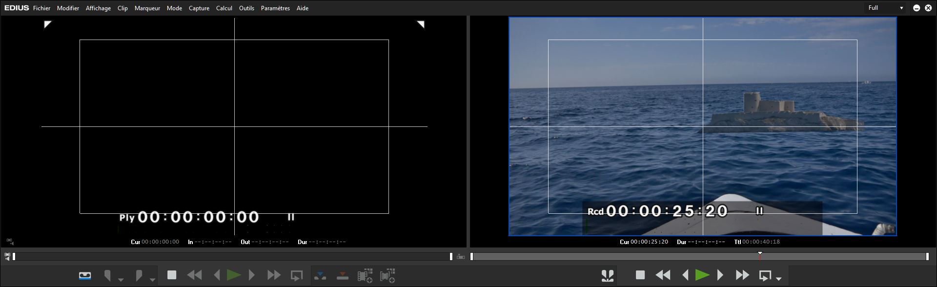

    Salut
    Sérieusement ??
    Application du masque dans les effets, traçage, .........tracking auto ..........opacité externe 0%
    Nonobstant quelque réglages persos, le tour est joué .......

    Bonjour à tous,
    ZOOM, Oui c'est bien il n'y a aucune différence. La procédure reste la même.
    Je n'ai pas eu le temps de tester d'autres paramètres notamment l'intensité.
    Je vais essayer de voir ça ce WE.
