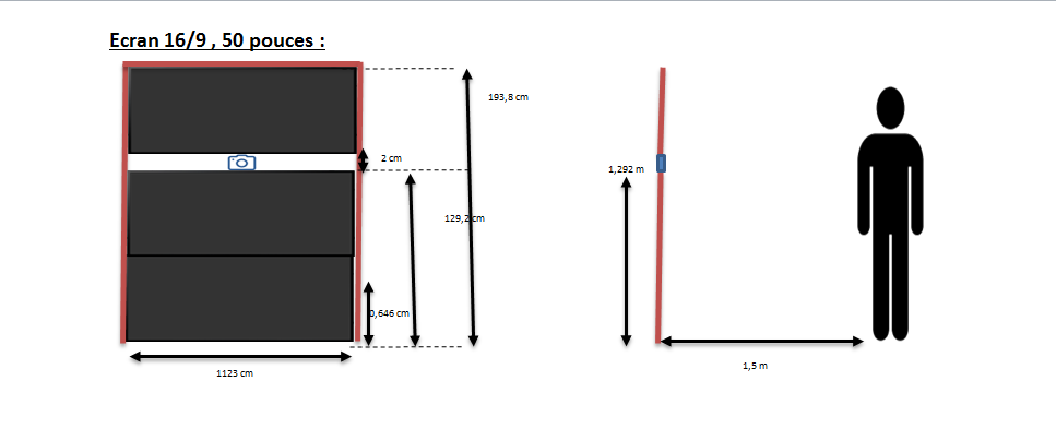

    Je viens poster ici car j'aurais besoin de l'aide de personne ayant des connaissances dans le domaines de la vidéos.
    Pour résumer je dois réaliser le projet suivant :
    Dans la cahier des charges nous disposons d'un espace de 2cm entre le 2ème et le 3ème écran afin d'y fixer une webcam pour filmer de la tête aux pieds la personne en face située à 1,50m. Plus les bordures sa nous donnerais un espace de 6cm.
    Mon problème est le suivant : je ne sais pas du tout quel webcam 4K choisir afin d'avoir un tel angle d'ouverture.
    Auriez vous des solutions à me proposer? :)
    Merci d'avance pour vos futurs réponses.

  3. Kendran
    14
    Merci pour ta réponse.
    Oui j'ai vue qu'il y en avait pas énormément :/
    Sinon en caméra 1080P tu me conseillerais quoi? :)
  4. giroudf
    15,400
    20,230
    +891 / 4,050 / -39
    la meme chose , logitech C930, 922 ou 920 ou a la rigeur Microsoft Lifecam
    il faut quand meme faire attention , il y a pas mal de cameras qui pretendent faire certaines resolutions, mais
    les softwares fournis (ou d'autres) ne permettent pas de les utiliser.
    a verifier donc...
    c'est quand meme une drole d'idee de prendre 3 ecrans et de les monter comme ca.
    c'est pas tres pratique point de vue format d'image ou resolution
    ca te donne 1920 de large sur 3x1080 si tu prends des ecrans full hD
    avec un format pas du tout standard.
    mais bon, je vois pas du tout a quoi ca peut servir

  7. giroudf
    15,400
    20,230
    +891 / 4,050 / -39
    oui c'est truc que je voulais faire a cuba , entre 2 villages avec un simple lien wifi permanent.
    perso, 3 ecrans montes comme ca c'est pas bien ideal, un ecran de 65 pouces en vertical serait probablement moins cher, plus facile a installer, et tout aussi efficace. En general quand tu parles a quelque un a cette distance , t'a pas besoin de voir ses pieds, ni meme ses genoux.
    un rendu stereoscopique pourrait par contre ajouter un petit plus interessant.
    En plus avec la logitech, tu as un fonction pour supprimer l'arriere plan, et du coup tu peux le remplacer par l'arriere-plan sur le site de reception, ce qui rend l'ecran TRANSPARENT.. cool.
    idealement tu montes aussi des haut-parleur hyper directionel (des trucs qui marchent avec des matrices de transducteurs ultrason) comme ca le son est audible que si on est juste devant l'ecran.

  9. giroudf
    15,400
    20,230
    +891 / 4,050 / -39
    vue en entier, avec 3 barre qui la coupent en 3, bof, bof, bof.
    un system a miroir , avec l'ecran a l'horizontale, et la cam era derriere le miroir (petit trou ou sans tain) aurait ete bien plus simple et bien moins cher.
    ou un ecran led haute resolution (tu peux meme les faire faire sur mesure).
