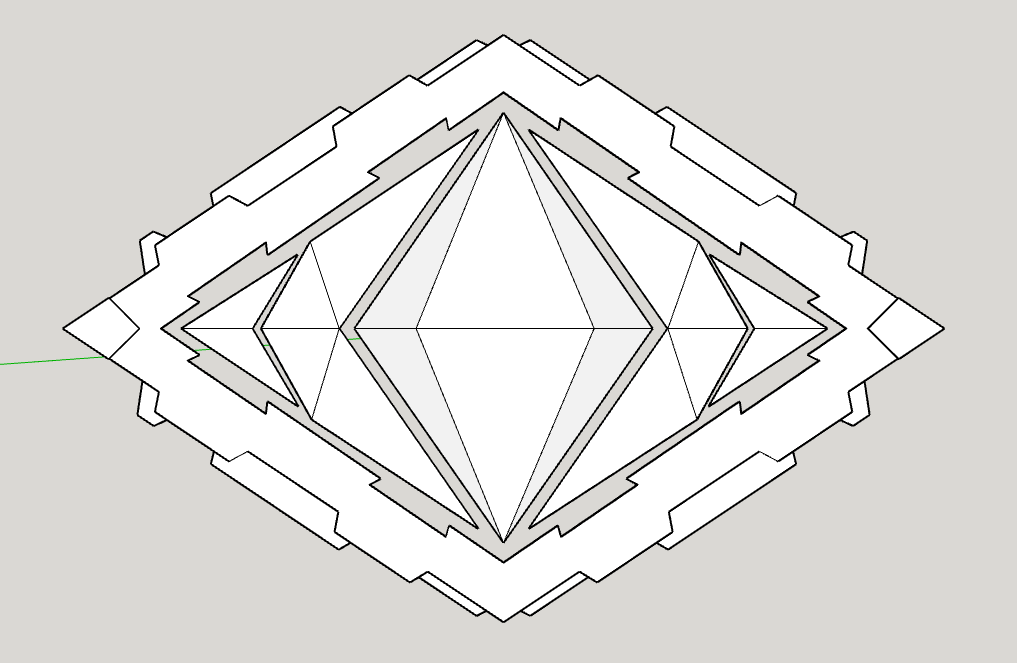

    Voici le support de projection qui fera 3m en hauteur et 4 ou 5 en larguer, mais il ne s'agit pas d'un rectangle. Autant pour moi si ce n'est pas du mapping mais seulement une projection...
    Pardon je parle d'éléments graphiques 3d issues de blender

    C'est donc une projection à plat d'objet 3D. Pour les focales, distances de projection et base de l'écran il faut se référer à la notice du projo.

    La projection se fait sur un polygone
