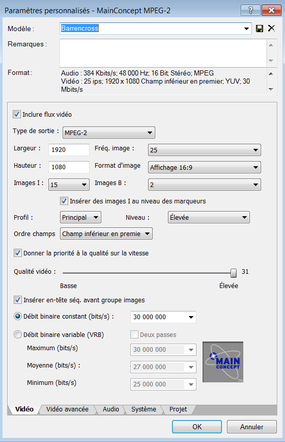

    Je travaille sous SONY VEGAS 14.
    Mes fichiers videos sont en 50p, 28 MB/s
    Je travaille sur un concert multicamera.
    Une fois mon travail terminé, pour graver sur un Bluray, il faut passer en 25 i/s ou 30 i/s (25 me parait plus coherent, mais 30 me fais penser que "ca serait mieux" d'avoir 5 i/s de plus :D )
    Apres, vaut-il mieux choisir un debit variable, ou constant ? 30 Mb/s serait correct pour un bluray ? A quoi servent les reglage Image I / B ?
    Voilà si dessous mes parametres :
    MPEG-2
    Freq. image 25 (ou 30 ?)
    Image I 15
    Image B 2
    Qualité video maxi
    Debit binaire constant 30 000 000 bits/S
    Merci pour vos conseils :D

    En règle générale, pour faire un Blu-ray, en Mpeg2 :
    on sort en 50i (25 i/s entrelacées trame supérieure en premier pour du HD)
    on prend un débit variable :
    Min 25 Mbits/s
    Cible 30 Mbits/s
    Max 35 Mbits/s
    on définit un GOP 15 - 3

    Par contre, quand je prends un modele FHD MPEG-2 en 50i, il est bien normal que la fréquence des images soit affichée a 25, correct ?
    Pour le GOP si je veux mettre 3 en image B, il me bascule image I à 16 au lieu de 15.
    Donc GOP plutot 15 - 2 ou 16 - 3 ?
    Enfin, TRAME SUPERIEUR c'est la meme chose que CHAMP SUPERIEUR ?
    Et pour les profil et niveaux, les 2 sur "élevé" ?

    OUI : 50i =25 I/s entrelacées
    Aucune importance (différence très minime sur la taille du fichier)
    Oui

    Pour ma culture, quelle difference d'avoir la trame superieure prioritaire plutot que la trame inferieure ? La difference est notable ? (je crois que sur mon precedent BLURAY, j'avais laissé la trame inferieure prioritaire....)
    Et "trame supérieure" c'est la meme chose que "champ supérieur" correct :D ?

    la norme en entrelacé c'est :
    - trame (ou champ) inférieur en premier pour la SD
    - trame supérieure en premier pour la HD
    Le risque c'est soit de perdre une ligne (au mieux) soit d'avoir un effet de peigne (au pire), suivant le lecteur qui va décoder le fichier.

    Merci, c'est bon a savoir. Je n'ai pas constaté ca avec mon lecteur bluray, mais je saurais maintenant que je dois metre la trame superieure en 1er.
    Par contre, si je veux utiliser le meme fichier video pour apres, en authoring faire un bluray ET un DVD ( je travaille avec TMPGENc), il vaut mieux dans ce cas, sous vegas rendre un 1er fichier pour la HD (trame superieur en 1er) et un autre fichier pour la SD avec la trame inferieure en 1er ?

    De toutes façons le débit du fichier Mpeg2 pour un DVD ne doit pas dépasser 9 Mbits/s, on ne peux donc pas prendre celui du blu-ray à 30 Mbits/s (sinon Vegas va le re-compresser et l'adapter).

    Il y a des templates prédéfinis dans Vegas pour créer des bluray ou dvd, autant les utiliser au lieu de changer les paramètres. Les bluray sont assez stricts sur les paramètres d'encodage.
    Au passage , pourquoi ne pas utiliser le format avc, avec une meilleure compression et une meilleure qualité ?

    Comme dit par Joet73, pour un Blu-ray, il vaut mieux utiliser le format Mpeg4/H264, beaucoup plus compressé que le Mpeg2, et donc qui permet de graver des films de plus longue durée sur le disque.

    Si c'est plus compressé, on perd un peu en qualité non ? Dans le cas d'un fichier qui ne depasse pas 90 a 120 minutes (generalement plutot 75 minutes, je ne fais que des mise sous bluray de concerts), le mpeg reste a favoriser du coup ?

    Non car la compression est bien meilleure. A bitrate équivalent la qualité sera nettement supérieure en mpeg4/h264 (ou avc c'est pareil.
    Par contre pour le dvd pas le choix. Cest mpeg2 avec un bitrate de 9Mbps max, audio inclus comme la précisé OGT.
