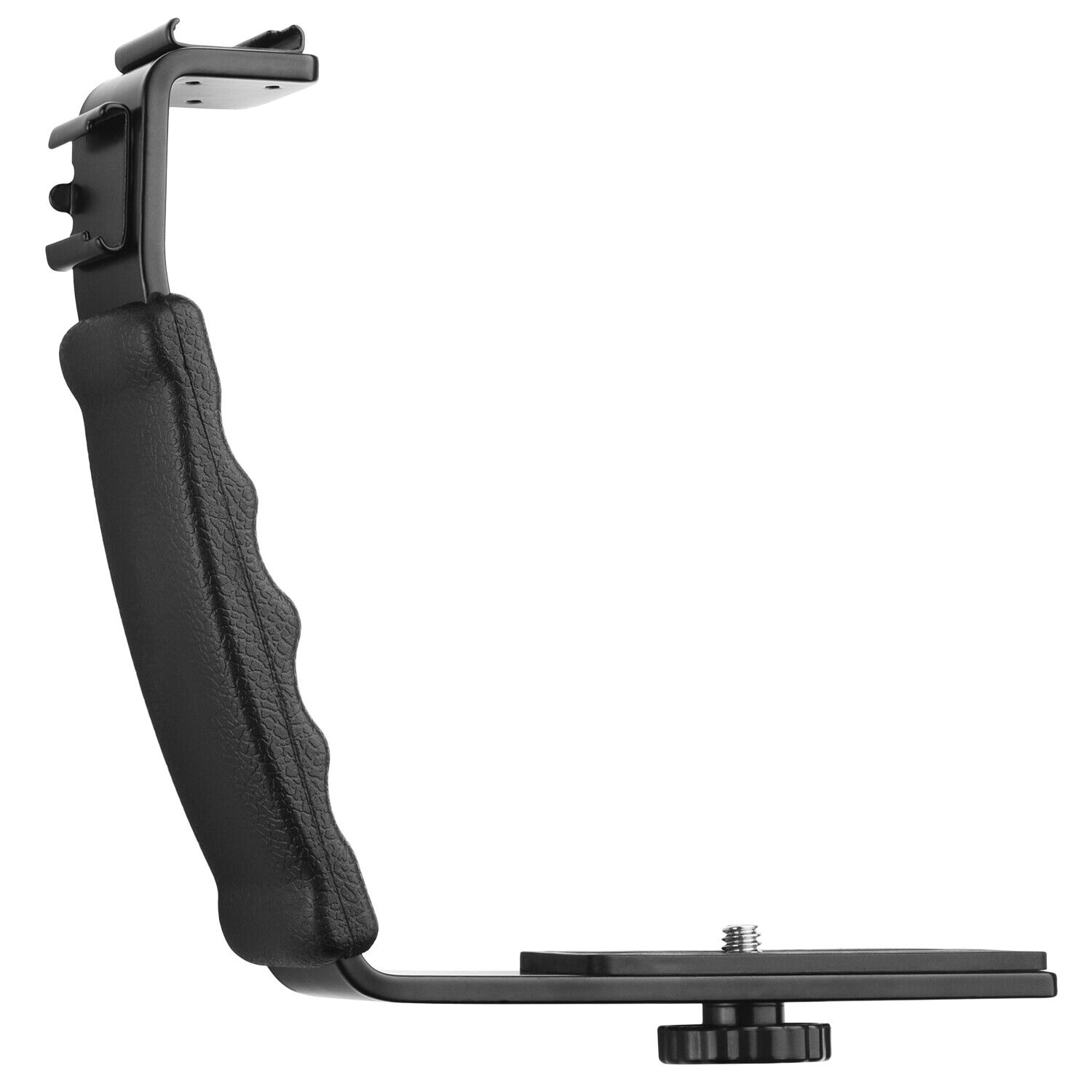

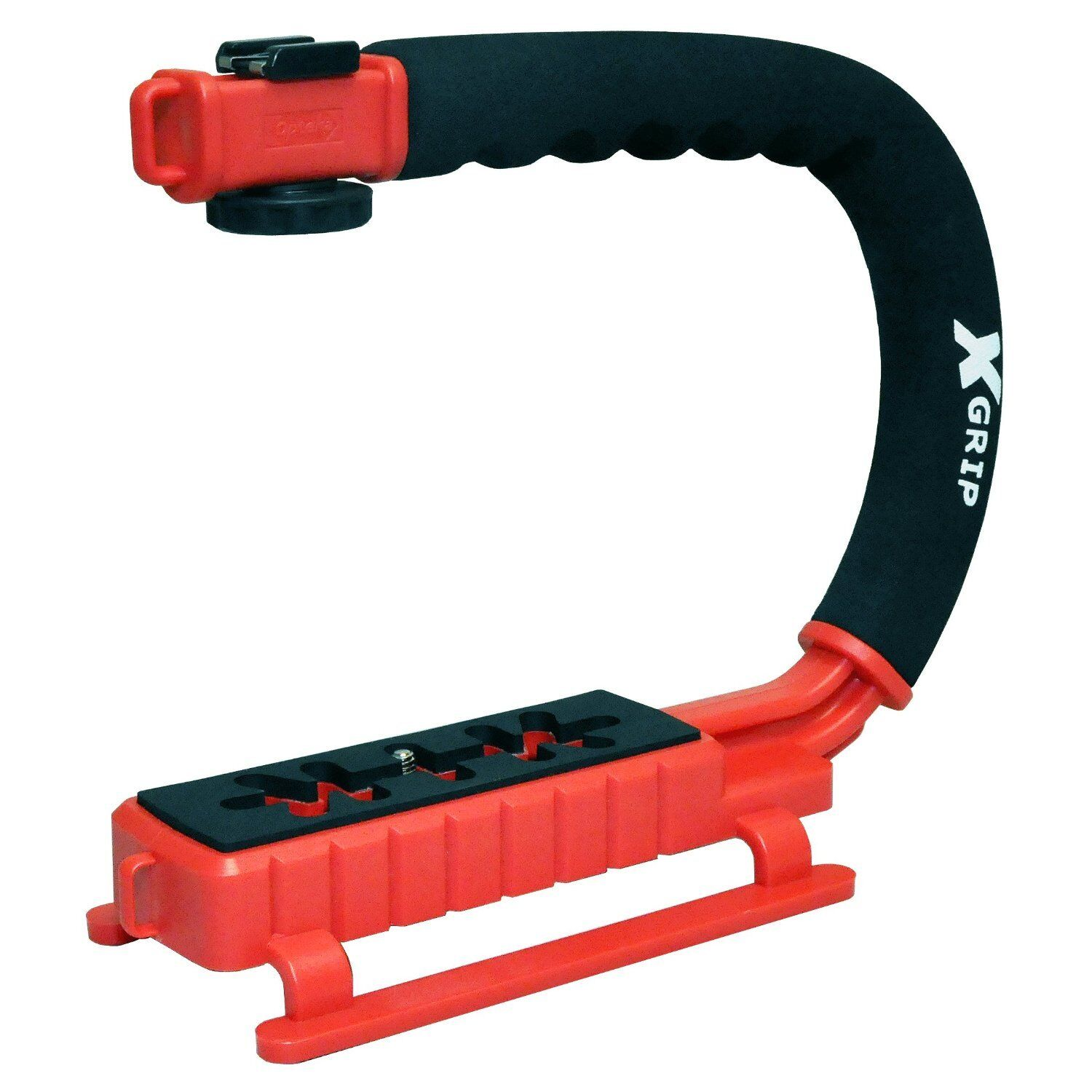

  13. mosaic
    8 555
    33
    328
    +26 / 134 / -1
    Le poignée "maison" est différente . Elle est positionnée au dessus du camescope pour un bon équilibrage par rapport au centre de gravité. Elle est fixée via le filetage 1/4.
    Tenue avec la main gauche, elle permet une bonne stabilité sans fatigue même sur une longue séquence en laissant la main droite accéder au zoom, marche arrêt ou bague de focus... J'en avais déjà réalisée une précédemment pour une panasonic par ce que je j'ai jamais trouvé ce qui me convenait sur internet . Et c'est pas faute d'avoir passé du temps à chercher !!
  14. giroudf
    +891 / 4 050 / -39
    15 euros, existe aussi en bleu et en noir
