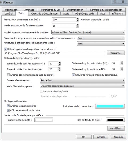

    Vegas Pro 12 GPU acceleration (l'écrit date de juillet 2012, faisant suite aux tests antérieurs; certains chiffres sont donc obsolètes)
    Au début de l'utilisation des cudas et leurs équivalents chez AMD, Vegas donnait une sorte d'avantage à AMD qui participait (et participe toujours) à ses recherches. Et au format XDCAM qui est une création de Sony à destination des professionnels de ce moment-là.
    Puis au tout début de Vegas 12, en quelques fréquents renouvellements (on en est d'ailleur actuellement à la 8e amélioration, mais les dernières n'ont plus cet objet) les CG de Nvidia ont été adoptées pour les effets en plus des rendus. A tel point que ce Vegas 12 (disponible au public en septembre 2012) a enchainé pour faire supporter par le GPU la quasi totalité des effets qu'il propose. Depuis début 2013 tout est compatible, effets (visualisations) et rendus (encodages).
    Fermi est ancien et Kepler, qui voit arriver son successeur, y est plus efficace pour ces travaux, surtout en qualité produite.
    Ceci est pour Vegas Pro 12. En ce qui concerne Movie Studio, c'est actuellement la version 13, avec les inévitables bonds qualitatifs en ce domaine, mais pour moins d'effets. Tout dépend alors du niveau de la carte graphique qui permet ces calculs spécifiques.

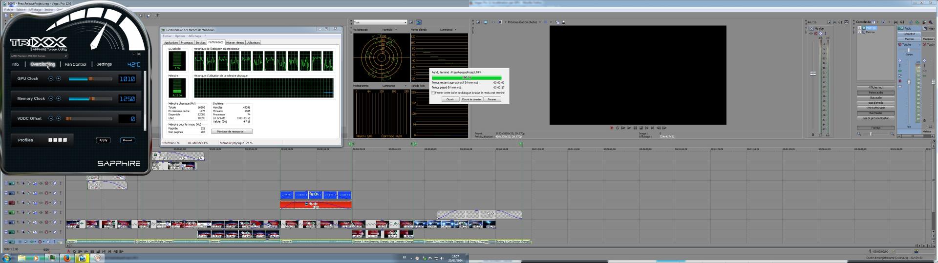

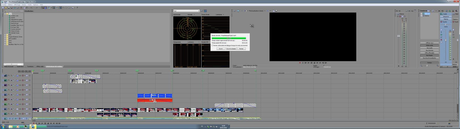

    En Mainconcept AVC/AAC le rendu se fait en 65" et Vegas ne plante pas même avec Accélération GPU activée dans les préférences de Végas .
    Je précise que mon core i7 n'est pas overclocké et que ma carte graphique est même légèrement underclockée @1100 au lieu de 1400.
    Sur le forum de DV Info Net consacré à Vegas un certain Kim Olsson a remplacé sa GTX 670 par une GTX 780 ti sans différence notable:
    An update with my Nvidia GTX 780 Ti.. at DVinfo.net
    Personnellement j'ai remplacé ma GTX 670 par une AMD R9 290 X bien refroidie avec les résultats ci joint

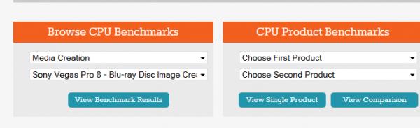

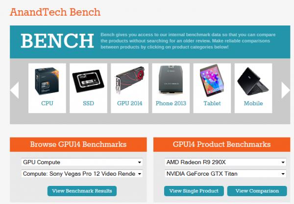

    Pour répondre à la question initiale je croie que le mieux est un processeur Intel milieu ou haut de gamme et compte tenu de l'état actuel de Vegas 12 pro une carte graphique AMD milieu ou haut de gamme à moins de posséder une GTX FERMI (560 GTX 570 GTX 580 GTX )qui sont optimiser pour VEGAS
    Petit test chez AnandTech Bench
    pour les CPU
    AnandTech | Bench - CPU
    Pour les GPU
    AnandTech | Bench - GPU14
