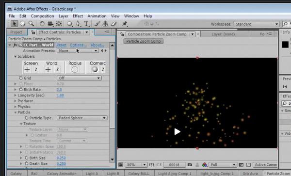

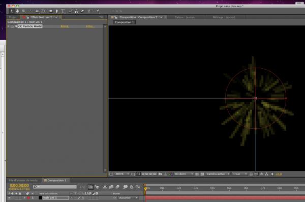

    Pour me former, j'ai recours aux nombreux tutos vidéos que je peux trouver sur le net or, je n'arrive pas à les finaliser tous ne trouvant pas comment afficher le choix "options" censé apparaître entre "Réinit." et "infos" à droite de l'effet lorsque qu'il a été sélectionné.
    En l'occurence, il s'agit de CC Particle World, pour lequel je n'ai affichés à l'écran que les choix "Réinit." et "infos" alors que je vois bien sur la vidéo tuto le choix "Options" qu'utilise le formateur.

    Je joins deux copies d'écran qui illustrent ma question.

    @Shaazak: Il ne s'agissait pas de "développer" les différents paramètres de l'effet mais d'accéder à ses options.
    J'ai trouvé ma réponse sur des forums :
    La version CS5 a été réécrite et les choix auxquels on avait accès en utilisant ce fameux "options" sont maintenant intégrés dans les différents paramètres de l'effet.
    Il n'y a que le motion blur et les options de rendu que je n'ai pas encore relocalisés.
