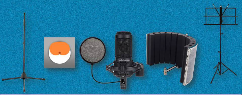

    Pour faire une voix off :
    Un bon pied, un micro grande membrane cardioïde et son anti-pop, un absorbeur d'onde arrière et éventuellement un pupitre pour le texte à dire debout de préférence.
