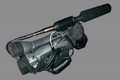

    Une demi-douzaine de posts plus vieux j'ai écrit:
    Ce ne peut être en permanence, mais, en attendant d'investir dans un boîtier, voici ce que ça donne:
    #12 guy-jacques, Apr 5, 2008

    Ta connectique est très "tuyau de poële" ! :help: mais ces familles ne sont pas faites pour durer ! ;)
  14. Hugues Lemoîne
    1,900
    3,004
    Guy s'autodénonce là à la SPPC ( Société Protectice des Petits Camescopes ): c'est inhumain de faire ça à un pauvre petit camescope qui n'a rien demandé à personne et que ça rend monstrueusement hérissé. Enfin... faut bien que jeunessse se passe ;). Et en plus signer le crime en envoyant la photo sur internet... tu vis dangereusement Guy ...:D
