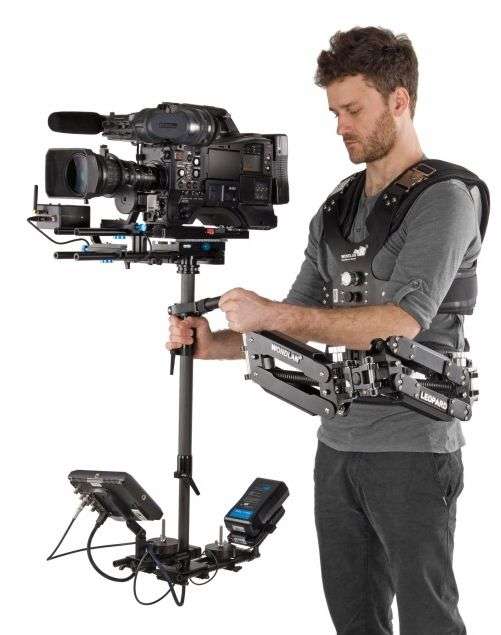

    De toute façon, comme je le disais, pour l'utilisation que je vais en avoir, un steady-cam me semble indispensable pour un DSLR. Ce que fait grimper le budget assez vite.

    wireless_steadycam_01_1280x1280@2x.jpg Ce que vous appeler un steadycam, c'est en fait un stabilisateur, car un steady cela demande de l'entraînement pour l'utiliser.
  10. Mebenn
    47
    Oui. Ça reste quand même très cher.
