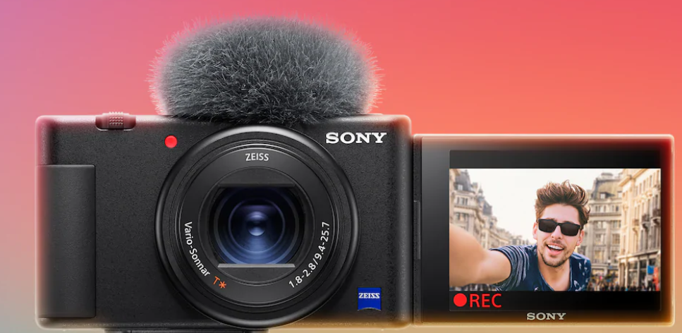

    Bon pas évident ton message en citant Bertrand ....ambiguë en tout cas...j'ai fini par comprendre:laugh:
    Le ZV-1 est bien plus interessant à mes yeux qu'un Osmos Pocket et me rappelle mon RX100 1er génération..en mieux (se glisse dans une poche, un vrai écran , un capteur 1' , une certaine autonomie etc ) mais on est proche du principe du camescope c.a.d avec créativité plus limitée....mais tellement pratique, c'est quasiment le Caméscope de poche..:good:
    Si la demande est un hybride grand capteur (M4/3, APS-c...) avec un budget à 800 € objectif compris les concurrents directs au XT-200 sont le Panasonic GX80 (pas de prise casque et micro je crois mais bien stabilisé ) ou le Sony A600
    Apres faut pas rêver , un bon AF, une bonne stabilité, une ouverture constante , tout ça ce sont des contraintes de l'APN et il faudra bien faire avec...sans compter que le recadrage à la volée par un zoom manuel de l'appareil en filmant...c'est moins aisé....donc il faudra apprendre et faire avec et filmer différemment...
    Le meilleur appareil c'est celui qui pousse à nous améliorer, créer... qui nous inspire..

    :non: Attention, oui, pas d’ambiguïté .... pas sur le point de craquer du fait de cette discussion...:mdr:
    Ce n'est vraiment pas moi ..j'ai le vieux cuir bien trop tanné sous les coups de butoirs de la la vie..
    pour m'émouvoir encore !
    Je voulais dire que je vais l' acheter cette bestiole (ZV-1) pour voir ce qu'elle a dans le ventre ;)
    je crois qu'elle en vaut le coup ..par contre pas de Vlog, pas mon truc non plus
