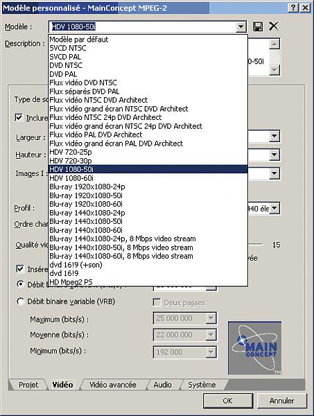

    Bonjour guy,
    j'hallucine ou j'ai une version de vegas particulière ???
    Menu fichier
    "rendre en tant que..."
    Donner un nom et choisir un répertoire
    type : "mainconcept MPEG2"
    Modèle : HDV
    Bon, ça n'a rien d'original, 99 % des softs fonctionnent comme ça...

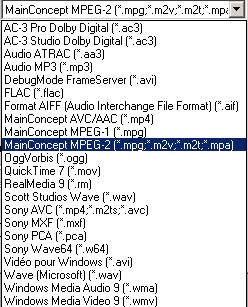

    Je ne comprend rien à ton histoire.
    Toutes les versions de vegas installe le mainconcept comme compresseur mpeg2.
    Il peut être plus ou moins bridé suivant les versions (non bridé avec vegas 8 pro), mais il est là.
    La copie d'écran que tu mets ne concerne que les fichiers AVI. (video for windows). Il faut d'abord sélectionner "Mainconcept MPEG2 (*.mpg,*.m2t,*.m2v,*.mpa)"
    Ensuite tu choisis le bon profil.
