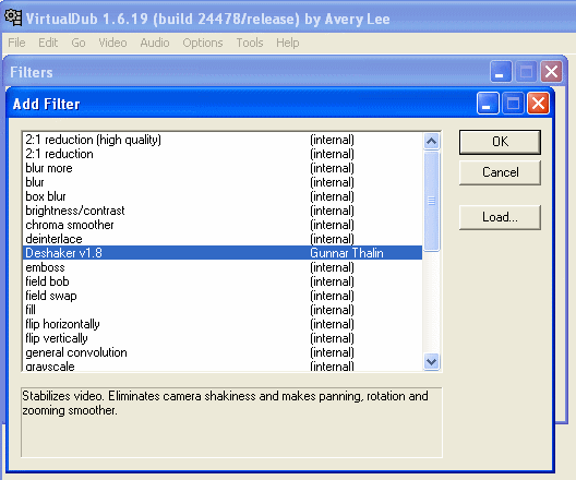

    Bon je vais alors partir sur un autre projet, l'amélioration des images provenant d'une caméra. J'ai trouvé un filtre nommé Deshaker, j'ai essayer de l'installer en le mettant dans le répertoire plugins, ensuite, j'ai essayer de l'importer sous virtualdub manuellement, mais il apparait un message d'erreur, que voici :
    C'est un filtre qui atténue les tremblements avec une caméra au "poing", j'aimerai donc bien savoir comment le faire fonctionner.
    J'ai essayer sur 2 PC différents et sur les versions Virtualdub VirtualdubMPEG et VirtualdubMod, j'ai toujours le meme problème.
    Merci.

    Utilisé pour toutes les séquences prises en roulant à partir d'une 2CV Deshaker est bien connu :D

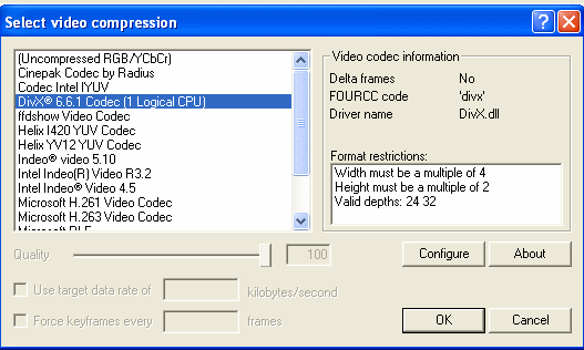

    la je peux te répondre tout de suite: les dimensions ton image 889x119 ne vont pas avec Divx :
    la largeur doit etre multipel de 4
    la hauteur doit etre multiple de 2
    c'est écrit dans la fenêtre "format restrictions"
    Deshaker s'utilise en deux passes.
    voir ici , et là, encore

    Le premier lien que tu m'as donné est justement celui que j'ai utilisé pour trouver ce filtre et l'installer, mais je n'arrive pas à l'inséré dans virtualdub comme je l'ai di plus haut, j'ai pourtant installer d'autres filtres.

    Dis-moi ROMAIND2, as-tu résolu ton problème, car j'ai le même que le tien :
    deshaker.vdf est bien placé dans le répertoire "plugins" de VirtualDub, mais il ne figure pas dans la liste des filtres (Menu Video/Filters/Add) alors que d'autres plugins non "internal" y figurent ! J'ai essayé aussi avec VirtualDub-mpg2, et c'est pareil ... Bizarre.

    Normalement c'est tout simple
    sous Windows XP
    1 récupérer le fichier deshaker.zip
    2 dézipper et mettre deshaker.vdf sous c:/program files/virtual dub/Plugins
    3 utiliser par video , filtre, ajouter ...
    je ne prétends pas avoir la dernière version, avez vous la même ou une autre ?
    Car je vois écrit noir sur blanc ceci là : If VirtualDub reports an error or if it can't load Deshaker correctly, you're most likely missing some required files (and this is more likely now since version 2.2, since I moved to a newer compiler). In that case, simply install the Microsoft Visual C++ 2005 SP1 Redistributable Package.
    Note! If you downloaded version 2.2 within one day after it was released, and can't make it work, try downloading it again. I made a little fix...
