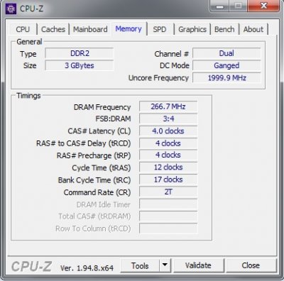

    Mon PC ayant 15 ans, je me tâtait depuis longtemps à lui racheter de la RAM ou pas.
    Mais comme il tourne comme une horloge et que je peux faire du montage HD fluide avec, je me décide à lui booster sa RAM !

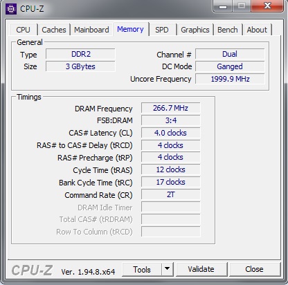

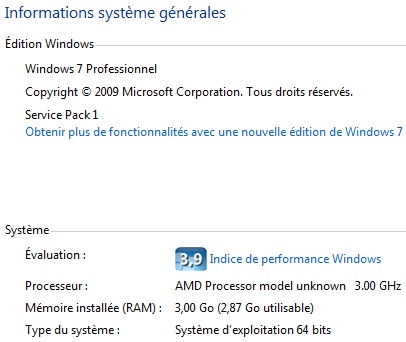

    Jusqu'à il y a 2 ans environ il avait 4 Go, sauf qu'une barrette (achetée dans une petite boutique locale, merci) a lâchée juste après sa garantie, et pourtant c'était une bonne marque et je l'ai payée chère.
    Du coup depuis je suis à 3 Go et ça change tout : faire de la navigation web seule ça rame.
    Alors comme il y a 4 emplacements, je compte faire 2 Go x 4 (car c'est en DDR2 donc limité à 2 Go par barrette).

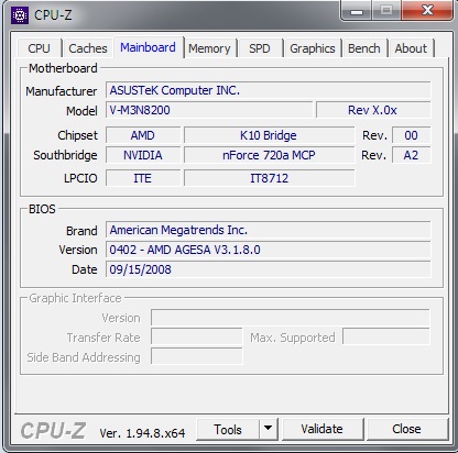

    Réf de ma carte mère : V-M3N8200
    D'après ce site, le max que cette carte mère accepte est 8 Go donc ok, j'avais peur que ce soit moins.
    Après recherche, je choisis ce modèle, pas trop le choix non plus vu que c'est un format de RAM obsolète ; mais je me demande si sa fréquence, voltage, etc (je n'y connais pas grand chose) sera bien compatible avec ma carte mère, et ne sera pas bridée dans ses performances ?
    Merci

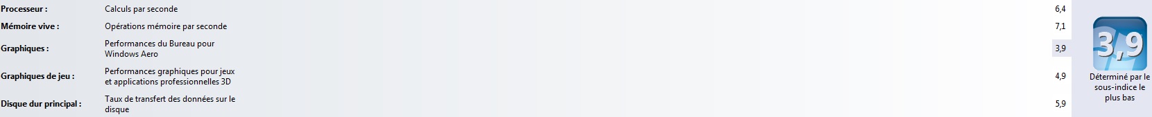

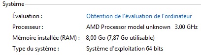

    Bon du coup j'ai suivi tes conseils, je n'ai mis que 2 barrettes nouvelles sur 4, et ça à marché ; puis j'ai mis les 4 nouvelles et ça marche toujours ! :good:
    Par contre pour l'instant je constate que la navigation dans les fichiers et le web n'ont pas gagné un soupçon de rapidité :weird:
