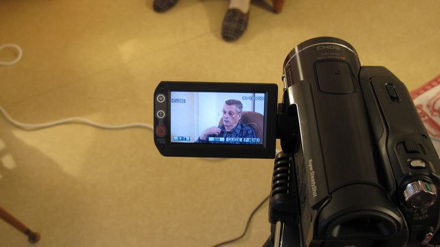

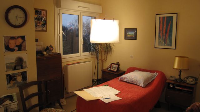

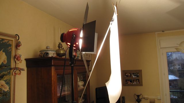

    Bon ben, voici mes premiers essais
    j'ai fait mes premiers essais avec deux mandarines + gelatines pur diffuser, c'était pas trop mal mais la pièce est vraiment petite donc j'ai du mal a boucher les ombres sans éblouir mon grand-père ooo
    je ne savais pas trop a quelle hauteur il fallait fixer les mandarines
    petit débutant attend les critiques des grands :jap: (photos jointes)
    mon autre souci est le son...je crois que l'achat d'un micro est obligatoire, mais je ne sais pas trop quoi acheter.

    L'image n'est pas mal mais un peu trop arrosée à mon goût, sur le LCD du camescope, je vois un mur assez clair, il serait possible de donner un peu plus d'intimité en ne gardant qu'une source diffusée en Keylight et d'envoyer l'autre gamelle en indirect au plafond, quitte à la diffuser si l'on veut monter le contraste : la diffusion atténuant la source, la lumière secondaire marquera moins donc plus de contraste.
    Problème fréquemment évoqué sur le forum "son numérique", oui il faut absolument acheter un micro pour ce qui me semble être une HC-9, heurement cette caméra n'est pas mal équipée pour le son (prise casque, entrée micro, niveau réglable).

    ok pour la keylight + une mandarine au plafond, a quelle hauteur dois-je placer la keylight ? 1m80 en "plongeant" sur le personnage assis ?
    est-ce que j'aurais plus d'ombre en optant pour une solution keylight+plafond ?
  7. homero
    16,500
    29,045
    +1,186 / 6,587 / -20
    Il faut essayer de garder le regard brillant sans avoir une ombre de nez qui fasse moustache donc pas de recettes, tu regardes ce que ça donne au cadre.
    Une combine : tu cadres au gros plan, tu retournes le LCD, et tu règles ta gamelle à distance en regardant ce que ça donne sur l'écran.
    Dans les deux cas ce sont des lumières diffuses, le keylight par interposition d'une feuille de diffusion qui casse le faisceau, l'autre en indirecte par réflexion. Si tu veux obtenir une ombre projetée plus ou moins marquée, il faut virer de la diff sur le keylight et jouer sur la focalisation de la gamelle. Si tu veux que l'ambiance soit plus sombre sur le fond, c'est une histoire de rapport de contraste, il faut diminuer la lumière d'appoint en l'étouffant (barndoors), en la reculant , la plaçant ailleurs ou autrement ou :et en remontant le keylight ... et en diaphant pour lui évidemment.
