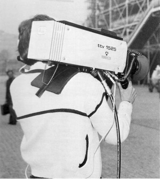

    Le monopod est plus pratique que d'avoir un caméscope d'épaule.
    Je suis utilisateur de cette technique, et je peux dire que j'ai une stabilité identique sans avoir l'inconvénient d'être figé dans mes mouvements.
    Exemple, je peux faire des plans en pliants les genoux, celui qui a la "valise" de 20 kg sur l'épaule, s'il le fait il ne pourra plus se relever sans avoir la tête qui tourne, donc il va l'incliner ce qui ne donnera pas le même effet !!
    Autre exemple, les plans seront toujours à la même hauteur d'homme alors qu'avec le monopod je peux facilement varier, soit à hauteur d'homme, soit à hauteur de la taille ... en plus je peux prendre la technique "louma" que l'on ne pourra faire avec la "valise" sur l'épaule.
    Avec le monopod vous pouvez tout en filmant vous baisser jusqu'au raz du sol, puis remonter, avec la "valise" vous pourrez le faire, avec la différence c'est que vous devrez prendre la "valise" par la poignée et pendant ce pas de temps votre plan sera inutilisable ...
    La technique caméra d'épaule a été inventé tout simplement parce qu'à cette époque le matos était lourd et encombrant ... en même temps la stabilité était amélioré. Aujourd'hui la donne est complètement has been, à repenser ... les caméscopes sont plus petits, plus maniables, ont de meilleurs performances que les "valises" en plus on ne filme plus au viseur mais avec l'écran LCD ce qui est un avantage, vos plans seront bien meilleurs car vous ne serez plus isolé dans votre oeilleton, c'est-à- dire que vous pouvez regarder à droite à gauche tout en filmant sans que votre plan en soit affecté ...
    Le monopod est plus pratique qu'un trépied, plus léger, moins encombrant, vous l'utilisez comme si vous aviez une "steedy cam" et une "louma" ce que vous ne pourrez pas faire le trépied, mais là, son utilisation sera différente.

    Tu veux dire les "valises" de cette époque car actuellement les actuelles restent meilleures sauf les exceptions citée dans mon précédent post et sont beaucoup plus légères que les 20 kgs de cette photo ... http://www.repaire.net/forums/attac...5259-coup-de-gueule-ras-bol-cameraportee1.jpg
    Actuellement entre 4 et 8 kgs.... Moins de 6 kgs pour une HDcam HDW750 cela dépend aussi des batteries et des accessoires : matte box, Portabrace, récepteur HF, micro + softie, minette etc ...... et on vise toujours "l'oeil au trou" en gardant l'autre ouvert, mais le LCD latéral apparu tard en 100 % pro sur la DSR450 est un plus incontestable même si on ne s'en sert pas toujours. Les amateurs avaient ouvert la voie.
    Et en combinant avec la sangle de portage, on peut faire pas mal d'acrobaties avec une "épaule"... mais ça use l'opérateur ... j'ai des lombaires qui ne s'en sont toujours pas remis. Pareils pour de nombreux collègues en fin de carrière. Ca serait à refaire : caméra de poing "customisée" ou un truc léger d'épaule genre S270... mais ce n'est plus à refaire ... tout au plus on peut transmettre la recette aux suivants.
