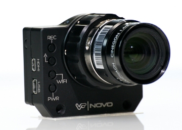

    Avec des angles de champ pareils il est impossible d'obtenir autre chose que des déformations. Sur leurs anciennes optiques monture C caméra 16 mm Angénieux avait une formule optique dite rétrofocus (téléobjectif inversé) qui déformait beaucoup moins que le 10 mm Schneider de l' Arriflex mais cette déformation était appréciée comme par exemple le photographe et réalisateur William Klein.
    Une optique grand angle de prix en général vignettera moins, également moins floue dans les angles, ne frangera pas car possédant une meilleure couverture et des corrections. De nos jours avec les lentilles asphériques bon nombre de ces problèmes ont été réduits. ll est plus facile de réaliser un bon objectif de focale et ouverture moyennes (même avec trois lentilles) qu'un bon grand angulaire lumineux.
    Pour ton clone de Gopro il y aurait une solution, des "préparateurs" enlèvent l'objectif et le remplacent par une monture C ou CS à vis (même filetage que C mais tirage court), ça permettrait d'utiliser des optiques dites CCTV pour caméra de surveillance mais attention réglage manuel seulement. Et il faut prendre celles qui couvrent ton capteur 1/2". J'ai oublié qui fait ça mais Giroudf en avait déjà parlé je crois et la modif n'est pas donnée.

    Giroudf, j'avais souvenir ; on sortait les tripes de la Gopro et on les ré-insérait dans un boîtier qui portait la monture d'objectif. Ca y est l'autre ordi a trouvé entre-temps :
    Back-Bone - M12, CS and C-Mount lenses on your GoPro!
