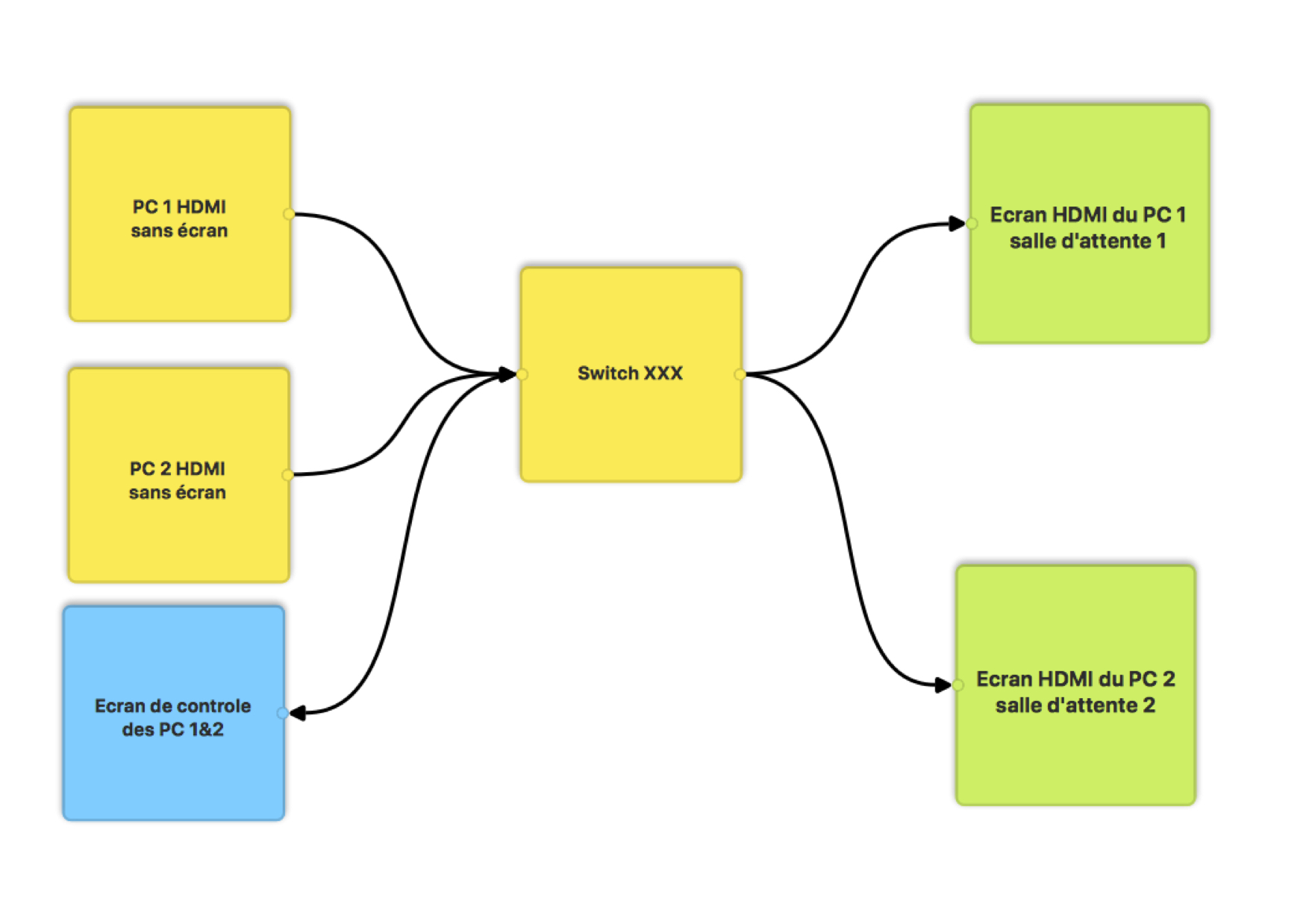

    J'ai un mal à trouver un switch/splitter, est-ce qu'une bonne âme pourrait me trouver la solution....?
    Je vais essayer d'expliquer mon problème à l'écrit et je joints un schéma pour que ce soit plus clair :
    J'ai 2 PC qui font tourner des animations distinctes pour 2 salles d'attente (le logiciel qui fait tourner les animations ne peut pas faire tourner 2 animations différentes sur 2 écrans d'un même PC). Les 2 PC sont dans un minuscule local où je ne peux pas mettre 2 écrans, 2 claviers, 2 souris. J'ai 2 mini pc et 1 écran dans ce local. Les écrans des salles d'attente ne sont pas visibles depuis ce local. L'idée est de pouvoir "monitorer" les écrans des salles d'attente avec l'écran que j'ai dans le local.
    N.B : Un des deux PC à 2 sorties HDMI
    N.B 2 : J'ai déjà le switch USB pour basculer les claviers/souris sur l'un et l'autre PC
    Le problème est que je ne trouve pas de modèle avec un "monitoring"
    Mille mercis d'avance !!

    tu achetes un ecran qui a le PIP ou le PBP.
    un en VGA, l'autre en HDMI par exemple.
    pas mal d'ecran de 24 pouces et plus font ca.
    sinon, 2 moniteur 8 ou 10 pouces ca devrait pas prendre de place.

    Il suffit d'une solution KVM, un exemple ici.
