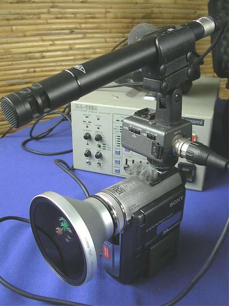

    Enfin une solution que j'ai utilisé sur votre génération de caméra, le bloc XLR de la Sony PD100 qui se glisse à l'envers sur la griffe porte-accessoire 8 contacts de nombreux camescopes Sony DV et D8. Il fournit l'alimentation fantôme 48 V. Il n'envoie que sur un canal, encore un gadget dans mon coffre à jouets. Forums du Repaire

    Bloc XLR PD100 sur Sony PC350 :
    Forums du Repaire
