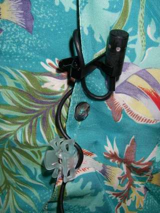

    Je vais pouvoir te causer de l' AT831B puisque j'en ai un ! :D : Forums du Repaire , c'est un cardio, Il y a un coupe-basses sur l'alim, il est encombrant et bruyant et demande plus de soin à l'installation que mes autres, bien soigner le trajet de câble (voir photos). Forums du Repaire .
    Pas sûr que ce soit l'idéal pour ton utilisation où la capsule d'origine suffisait, une cardio va avantager ton "cheval de Troie" contrairement à un omni, de plus il va te falloir sortir en XLR de l'alim de l'AT avec le câble Sennheiser CL2 pour entrer sur l'émetteur, sur lequel il va te falloir retoucher un peu le niveau d'entrée, tout ça est encombrant mais effectivement cette capsule sonne bien, plus de basses, clippée sur un instrument de musique à caisse (pince fournie)... et même gaffée sur une vitre ou en bord de scène avec éventuellement un petit amortisseur en mousse ! Plus discret que le PZM dans cette config, peut-être moins efficace mais je n'ai pas encore fait le comparatif direct, le seul truc qui marche vraiment en test.
