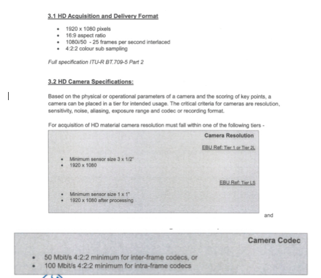

    Je viens avec une question bien précise (enfin je l'espère): Une chaine de TV située au Qatar vient d'accepter un projet à moi. Pour le tourner, les critères suivants (l'image jointe) sont stipulés dans le contrat.
    (J'ai essayé de résumer).
    La question principale est: Quelle caméra choisir qui respecte ces critères?

    comme ils veulent du 4:2:2 (mais bon tu peux tricher), ca limite pas mal le choix a des camera pro genre Sony Xdcam, meme si les gros capteurs sont monnaie courante dans le monde amateur.
    Par contre , le prix, ouille ...
    la premiere petite camera qui entre dans le cahier des charges c'est la PXW-X70 , quasi identique a la NX100, mais un chouilla plus chere. A 50Mbps en long GOP elle est pile poil dans les specs. Par contre pas dans les tiennes concernant les bagues de reglage.
    ca reste une petite camera passe partout.

    Un test réalisé en juin 2015 dit que la Sony HXR-NX100 enregistre en 4:2:0.

    Bin oui , c'est ce qui est sous entendu par giroudf : seul le modèle PXW X70 de chez Sony est en 422 10bits+ Capteur 1'...
    En triple capteur 1/2, ils pensent à la Panasonic HC-X1000 on dirait ?
    Dans cette gamme, Canon a aussi du 422 8bits, mais en petit capteur... sauf je crois le XC 10 (focale limité 27 x 275 mm en vidéo, pas de zoom ..stabilisation ?..etc )

    J'avoue que j'aime les Pana (simple question de feeling)... Et la HC-X1000 est géniale rapport qualité prix, avec les réglages manuelles et les bagues, XLR et tout... Je l'aurais acheté les yeux fermés. Seul bémol: elle tourne pas en 4:2:2. Certains m'ont conseillé de faire un export 4:2:2 même si je filme en 4:2:0. Dans quelle mesure cela est-il possible sans avoir de soucis avec la chaine commanditaire, et qui demande à récupérer la totalité des rushes (c dans le contrat).

    achete un enregistreur externe
    le Blackmagic DesignVideo Assist est tout petit et pas cher
    le AtomosNinja Blade ecran moins bon, mais meme prix
    le Atomos4.3" Ninja 2, le moins cher
    le AtomosNinja Star Pocket-Size plus petit
    on peut les separer en 2 catergorie principale, ceux qui font du Prores seulement et ceux
    qui font aussi DnxHD.
    Le Prores est un peu problematique sur PC (en lecture seulement sur quicktime), donc si ca te pose probleme, envisage un model en DnxHD.
    ce qui est bien avec la sony X70 , c'est qu'elle a une sortie SDI ce qui simplifie le branchement avec un enregistreur.

    l'enregistreur c'est justement pour le cas ou tu prefere la HC-X1000, mais bien que ca resolve le problem du 422, je ne crois pas que la taille du capteur de cette camera soit dans les specs

    Le seul cas ou un enregistreur externe est intéressant sur une caméra en 422 10bits, c'est si le signal est encore compréssé (Long Gop, 50Mbps), de pouvoir récupérer un signal direct capteur et d'avoir un fichier moins compressé en Pro Res ou DNxHD avec un débit assez supérieur (150 à 220 Mbps)...quand on voit la qualité d'image d'une BMCPP, on comprend que le format ou le capteur ne suffit pas...
    Attention il faut être sûr de récupérer un signal direct capteur non compréssé...sinon c'est du compressé qui aura été simplement "re-dilaté", ce sera donc du faux décompressé, pas totalement inutile, inutile...mais bon pas la même qualité non plus et là ça fait cher l'enregistreur externe...:perplexe:

    oui parce qu'une tripotee de circuit hdmi meme sur des cameras assez pro, ont le minimum syndical, la faute a un choix de chip low cost, fabrique en masse pour des lecteur DVD, des teles et pas forcements fait pour donner de la qualite sur une sortie camera.
    Pour etre sure que c'est tout bon, vaut mieux viser le SDI.
