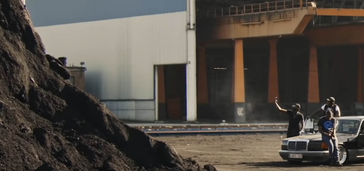

    Bizarre:
    A 4s
    A 1 mn
    ça semble bien pris de la même distance
    Après vers la fin ça change ça se voit sur les avant plans sombres où le cadrage se modifie
