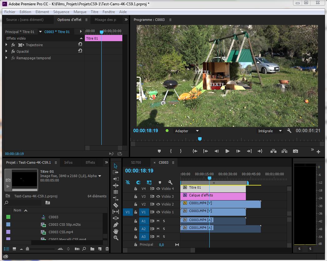

  13. ogt
    Je viens de faire le test sur ma configuration, avec seulement un processeur AMD FX8350 (indice Passmark 8947) et une carte graphique GTX 650 Ti (768 cœurs cuda) :
    La lecture sur la time line reste fluide avec 2 vidéos superposées (donc incrustation avec effet trajectoire), une piste calque d'effet avec l'effet Couleur Lumétri, et une piste titre.
    mais je suis un peu à la limite , utilisation 90 % du CPU par Premiere
    Donc avec un processeur plus puissant et surtout une carte graphique avec plus de cœurs Cuda, cela ne devrait pas poser de problème (Trajectoire et Lumétri sont pris en charge par Cuda).
    Nota : vidéos UHD issues de l'AX100 de Caraibe.
