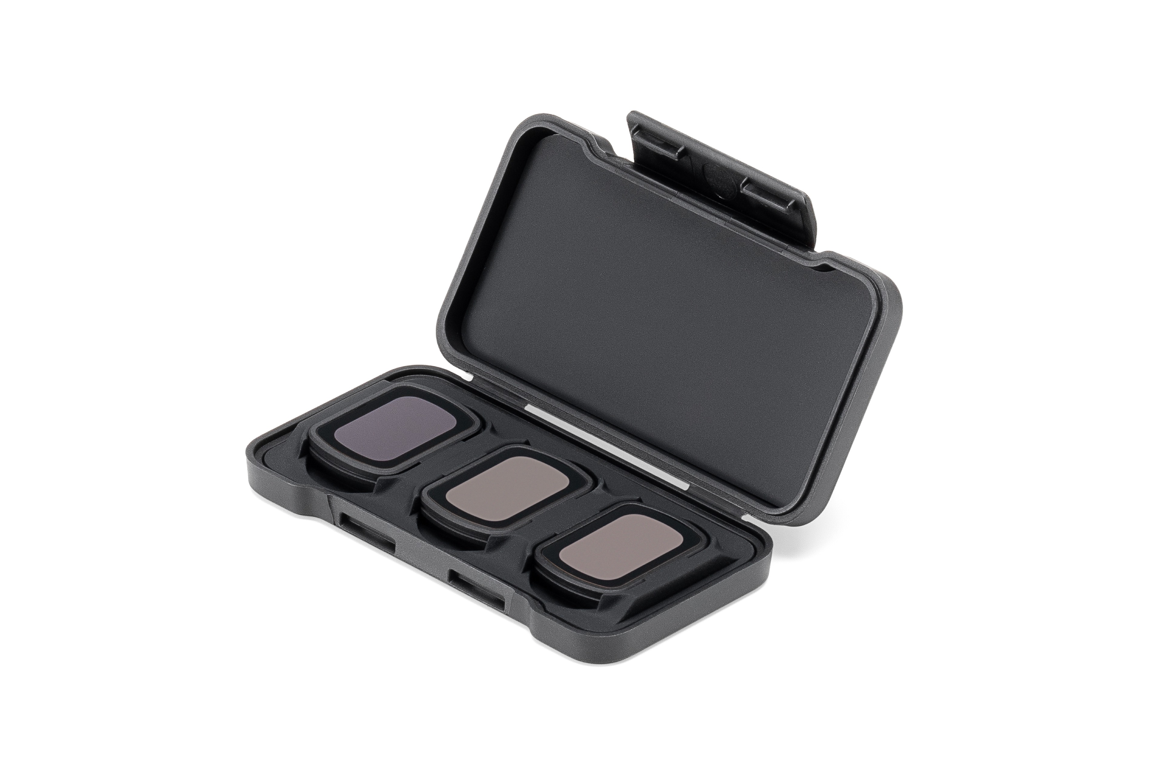

    Attention aux filtres ND variables : ça fonctionne avec deux polarisants décalés et ... ça va créer des effets optiques très inattendus surtout lorsqu'on veut une forte atténuation. Le filtre ND variable fait apparaitre une croix noire qui rend les images inutilisables .
    Voir les 2 liens ci-dessous parmi des centaines d'autres qui décrivent le phénomène !!!
    Filtre ND variable, attention, fausse bonne affaire
    Help probleme filtre ND et 16-35 F2.8 L II
    Il est préférable de prendre une série (ND 8 / ND16 / ND 32 / ND 64 / ND 256 + CPL) et surtout de choisir des filtres fins qui permettent de fermer l' osmo pocket 3 en laissant le filtre dessus sans que ça bloque le mécanisme de fermeture .
    Personnellement j'ai acheté un kit chinois chez Alie... s (de marque STARTRC) dans un petite boite avec fixation magnétique qui convient parfaitement.

    Globalement , il faut absolument privilégier les grandes marques, un facteur "x" d’obscurcissement limité et de haute qualité pour éviter les aberrations chromatiques et les distorsions optiques.
    B+W, Tiffen sont connus pour leur qualité optique supérieure..mais onéreux .
    Sur les véritables caméras ces filtres électroniques ND variables intégrés (récents) sont par contre un véritable bonheur.
    >>>> https://pro.sony/fr_FR/technology/variable-auto-nd-filter-technology
    A défaut il est préférable d'utiliser des ND non variables.
    Concernant la Pocket3 le coffret DJI est recommandable (16-64-256) ~ 60€
