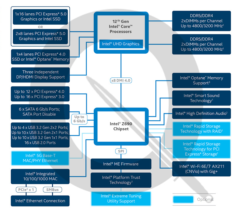

    Pour que ce soit bien clair, voila le diagramme de la Z690.
    On voit que ca en fait du monde sur le chipset qui doit passer par le DMI 4.0
    C'est entre autre ce qui fait la force de l'architecture M1 de Apple, c'est que le CPU a quasiment un acces direct a tout, et dans une moindre mesure le Threadripper de AMD qui fait un peu la meme chose.

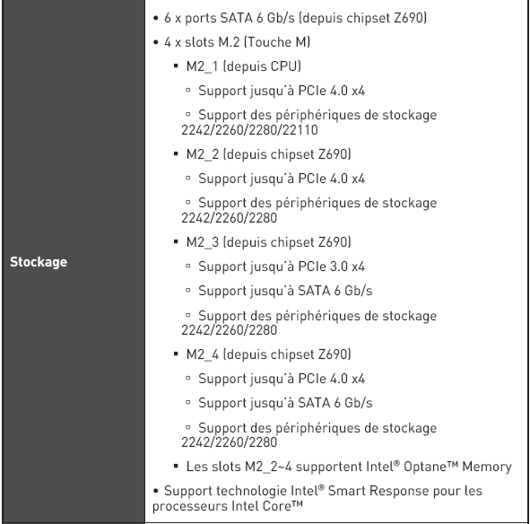

    c'est bien une description qui dit ou est connecte le port (chipset ou cpu).
    c'est meme assez rare.
