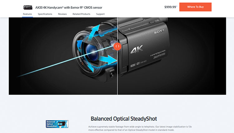

  4. giroudf
    +891 / 4 050 / -39
    sony fait une gamme de camera dont le capteur est monter sure une balance qui est stabilisee magnetiquement.
    Ils appellent ca BOSS je crois et c'est redoutable d'efficacite.
    il faut trouver un model qui a le BOSS, mais en general, c'est pas des cameras premier prix.
    cherche la serie HDR-P7xx, 8xx , ou sans P si le projo integre ne t'interesse pas.

    :hello: Le stabilisateur BOSS gyroscopique à objectif flottant est présent sur les machines Sony ci dessous :
    Sony HDR-PJ810E (FHD) 598 € TTC livrée
    Sony HDR-CX625 (FHD) 450 € TTC livrée (BOSS encore amélioré pour ce dernier)
    Sony FDR-AX33 (FHD+ UHD) 750 € TTC livrée
    Sony FDR-AX53 (FHD+ UHD) 1000 € TTC livrée (BOSS encore amélioré pour ce dernier)
    >>> Caméscope Handycam® AX53 4K avec capteur CMOS Exmor R® | FDR-AX53 | Sony FR
    Test par un utilisateur
    Ou l'on constante que le x20 du zoom à main levée est très facilement gérable ( 520 mm) par contre au delà et en particulier à x30
    (790 mm !!! ) faut être hyper zen ..mais entre les deux , vers les 600 mm, cela doit être jouable et ? 600mm à main levée c'est ENORME !
    Bertrand :jap:
    " Je "conseil fortement le AX53 nettement la version la plus aboutie

    Sur le site Sony je lis :
    distance focale (35mm) vidéo : f = 26,8 - 536mm (16/9)
    distance focale (35mm) photo : f= 26,8-536mm (16/9, f= 32,8-804mm (4/3)
    Et plus loin : zoom haute résolution : 4K: 30x ; HD : 40x
    Quand on exprime le coefficient d'un Zoom en X .... (x10, x20 x30 etc...) contrairement à ce que beaucoup croient, il s'agit non d'exprimer la puissance de son téléobjectif, mais son amplitude, c'est à dire la variation entre les positions extrêmes grand angle et téléobjectif.... et 32,8 - 804, ça n'a jamais fait X 30.
    Ces coefficients prétendus ne sont donc en aucun cas optiques...
    Et avec un si petit capteur.... toi Bertrand qui te gaussait ( à juste titre sans doute) du capteur rikiki de la Pana HCX 1000 par exemple, aurais tu changé d'avis ?
    Enfin, et là nous sommes complêtement d'accord, 600mm à main levée c'est énorme...en photo c'est possible (je connais des photographes animaliers qui réussissent très bien à 800mm, au 2000ème/sec minimum toutefois) mais en video, même avec un stabilisateur d'extra terrestre...
    j’en connais qui vont filmer leur chien sur la plage, au pas de course…
    l'image du chien sera peut-être stable, quand le chien sera dans le cadre !

    Mais, si, l'AX33 est équipé du stabilisateur "BOSS" …
    Ça ne figure pas dans ses caractéristiques déclarées en langue française, BOSS est un acronyme anglais - facile à retenir : just playing on words - auquel les traducteurs ont préféré "Stabilisateur optique SteadyShot équilibré", ils n'ont osé ni SOSSE, ni OSS :hum: AX33_BOSS.jpg
    Cependant, l'AX53 apparaît comme une amélioration pour ce qui concerne la "qualité d'image", l'amplitude du zoom est un plus mais attention au télé extrême, le BOSS devra fournir un job exceptionnel : à voir quand cet outil sera testé par ses acquéreurs .
    Une autre offre de cet AX53 est celle des fréquences dites "ntsc" dont en '4K' le 30im/s (en fait 29.97p) qui tutoie le comportement du 50p en cas de mouvement, mais avec un ennui sous éclairage "led" alimenté en 50Hz … (
    l'AX53 est "bi-région" fréquences "pal" ou bien "ntsc" , le choix de l'une excluant l' autre… tant qu'il est désiré; l'AX33 est AX33E si acheté en France, ses fréquences-images sont 24, 25 ou 50im/s.)
    Si je n'avais pas un AX33 (pas E) je me précipiterais sur l' AX53 :non:

    :hello:Bien sur ...ce sont d'ailleurs les termes utilisés par Thierry Philipon dans son article de MagazineVidéo
    L'essentiel pour nous c'est bien la vidéo 16/9, on retrouve bien là le x20 optique 536/26.8=20
    Que cela soit 520mm (induit en erreur par T.P. avec son 26.3 au lieu de 26.8 de Sony) ou 536 mm
    c'est déjà une sacré performance de pouvoir filmer correctement à cette focale à main levée (j'ai le déjà très vieux CX740, ancien BOSS )
    Quand au " Clear zoom " de Sony ..(grossissement électronique "améliorée" ) pourquoi pas dépasser un petit peu la barrière optique
    mais est ce bien raisonnable, surtout à main levée, avec un trépied on peu avoir une pensée pour nos amis animalier
    On a bien l'habitude depuis des années de ces capteurs 1/2.8 en FHD qui sont honorables,
    de plus très largement amélioré en sensibilité depuis les premiers ...
    Je demeure par contre toujours un tantinet sur la réserve en usage UHD ...
    Puis entre un bloc notes vidéo "de luxe" comme cette AX53 (malgré ses gros photocytes) et...
    une caméra qui se positionne semi professionnelle ( Pana HCX 1000 ) on peut devenir plus exigeant ? :rolleyes:
    Bertrand :jap:

    Je reviens sur mon post précédent après (re)consultation du site Sony.fr et avoir ouvert la page "notes de pied de page" complétant les spécifications techniques de l' AX53.
    Les renvois 1 et 2, concernent l'utilisation de la dotation pixels du capteur et la mise en œuvre d'un "zoom haute résolution" (moindre que le "numérique") **, selon ce qui est dépendant du choix de stabilisation où je constate qu'il y a 4 options
    Or l'AX33 n'en offre que 3 : Off / Standard / Active … pas de "Intelligent Active" !
    - Standard, c'est seulement "BOSS"
    - Active y ajoute un recadrage "mobile"
    et
    - Active Intelligent … j'ignore :o
    ** aux amplitudes relevées par Apatura ci dessus … où il dénonce confision entre "puissance" et "amplitude" si l'on considère les significations de ces termes en optique…
