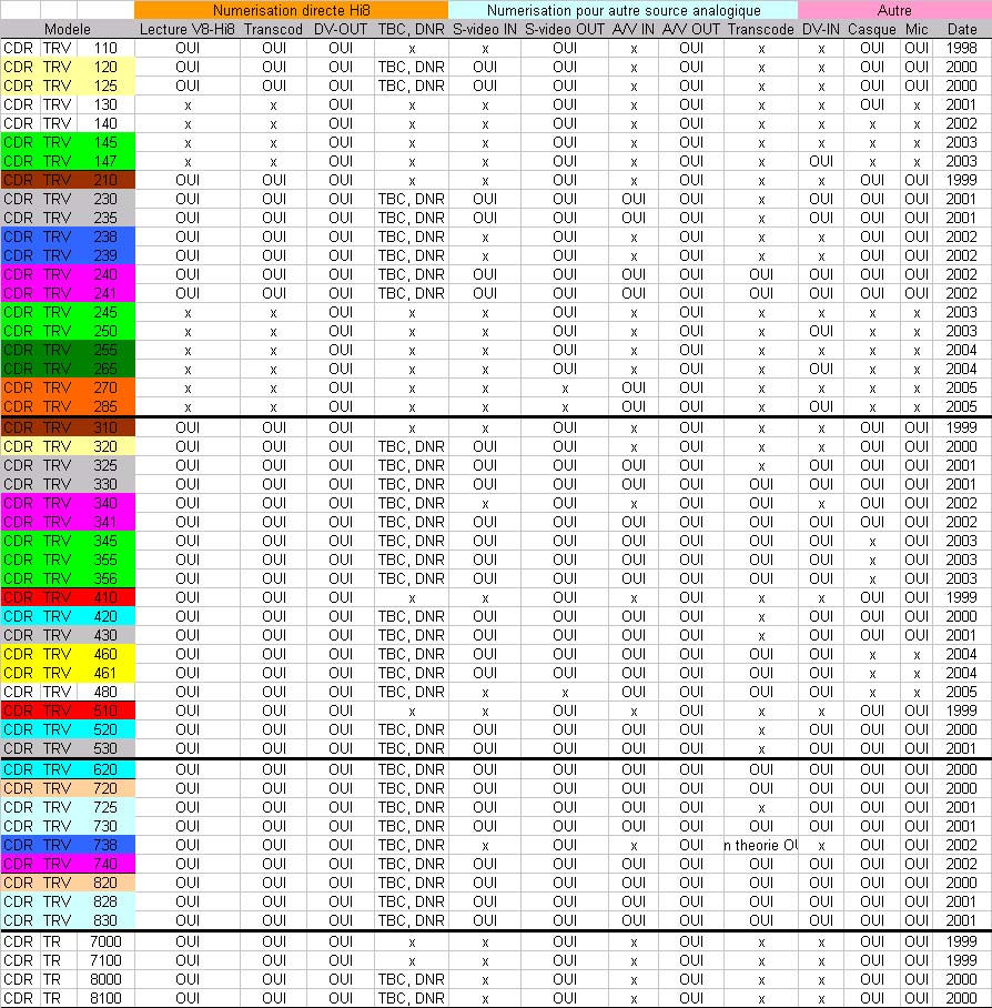

    Depuis quelques temps déjà je numérise des cassettes 8mm PAL (Video8, Hi8, D8, VHS) pour la famille et les amis.
    J'ai eu des soucis avec le TRV620: problème de qualité d'image et de lecture du LongPlay.
    J'utilise maintenant le Sony DCR-TRV240E (avec la sortie DV) qui est juste parfait et a toujours numérisé sans problème des bandes enregistrées sur des camescopes variés et supporte très bien le LP.
    Je me demande combien de temps il va tenir à numériser à la chaine toutes ces cassettes.
    Vous en avez une idée?
    Je regarde du coup pour acheter un 2° camescope (ca ne perd pas de valeur donc ca sera jamais perdu).
    J'ai repris la super liste que j'avais trouvée sur le forum: https://www.repaire.net/forums/attachments/digital8-1-jpg.11760/
    Et donc je retiens ces 9 modèles produits entre 2000 et 2002 qui ont tout:
    • 240 (02), 241 (02)
    • 341 (02)
    • 720 (00), 730 (01), 740 (02)
    • 820 (00), 828 (01), 830 (01)
    Je me pose du coup la question de la qualité. Avez-vous des retours sur ces modèles? En particulier sur le 740.
    Bien sûr on ne parle ici que de lecture (qualité et support du LP) et de transcoding.
    L'année est-elle importante: les modèles de 2002 comme le mien ont-ils bénéficié d'améliorations sur la lecture et le transcoding?
    Merci pour vos retours.
