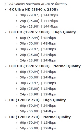

    Les capacités vidéo du GH5 sont nettement supérieures à celles du D500 (D7500), à juger selon l’usage que l’on veut en faire !
    Sauf erreur, il n’existe à ce jour aucune bague d’adaptation disposant des contacts électroniques pour les objectifs Nikon donc :
    jamais d’autofocus avec une optique Nikon sur le GH5, diaphragme manuel à l’aide de la bague si l’objectif le permet (par exemple le nouveau 200-500 ne dispose pas de l’ergot permettant de faire fonctionner le diaphragme à l’aide d‘une bague).
    Le D500 est le haut de gamme APS-C chez Nikon mais orienté photo, sport, animalier …. Il procure cependant une vidéo 4K de qualité.
    Pour un prix moins élevé le D7500 (même capteur que le D500) dispose exactement des mêmes capacités en vidéo mais il perd le deuxième logement de carte (au format XQD).
    Si le facteur crop est de 1,5 en photo et en 1080p, il passe à 2,25 en 4K ! Conséquence, en 4K, le zoom 18 – 55 « devient » un 40 – 123. Il faut utiliser le 10-20 ou le 10-24 pour disposer d’un vrai grand angle.
    La stabilisation se fait uniquement via l’objectif en 4K alors qu’en 1080 on peut ajouter une stabilisation électronique (3 axes) qui réduit un peu le champ.
    Possibilité d’enregistrer simultanément du 4K compressé en interne ainsi qu’un 4k non compressé (4.2.2) sur un enregistreur externe.
    Prise micro et prise casque sont bien présentes.
    Loupe de mise au point en live view qui disparaît dès qu’on appuie sur le déclencheur mais pas de peaking.
    Iso auto uniquement en mode manuel ce qui permet de bloquer le diaphragme et la vitesse d’obturation.
    L’autofocus est plutôt bruyant et sujet à pompage ce qui le rend peu pratique mais il fonctionne aussi via l’écran tactile.
    Au niveau de la profondeur de champ, l’avantage va au Nikon avec son capteur APS-C légèrement plus grand mais en réalité dépendra plus de l’optique (ouverture) utilisée que du capteur. D7500.jpg
