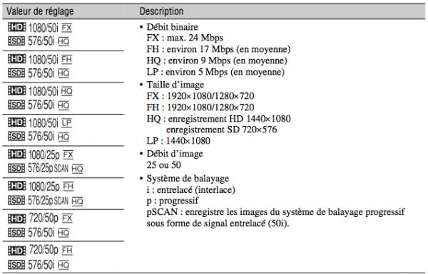

    Oui tu peux faire du 4/3
    Voici les formats que tu peux faire avec la NX5
    Et pour ma part j'ai aussi acheter le petit disque dur qui permet de doubler l'enregistrement : carte SDHC + disque dur.
    Dans ce cas tu peux enregistrer des formats différents sur chacun des supports.

    OK, merci c'est effectivement pas mal ! :good:
