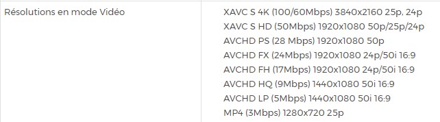

    Je vois quand-même que le AX53 filme aussi en 4K (100/60Mbps) ce que le AX100 est limité à 24/24p.

  10. GCVMP
    4,650
    46
    3,949
    +64 / 193 / -8
    Et pourtant...
    AX53
    AX100
  11. giroudf
    15,400
    20,230
    +891 / 4,050 / -39
    tu reponds a la question en publiant ca, les deux cameras font la meme chose.

    "Alors, je vais m'acheter un pair de lunettes.."
    va falloir , tes deux image listent XAVC S 4K 3840x2160 à 25p, 24p
    apres effectivement le debit n'est pas indique pour la ax100, mais c'est 60 et 100 si tu utilises la bonne carte et un firmware recent. pas tres utile en fait.

    Nous sommes bien en phase
    AX53 UHD 25p / 100/60Mbps .....AX100 UHD 25p 60Mbps
