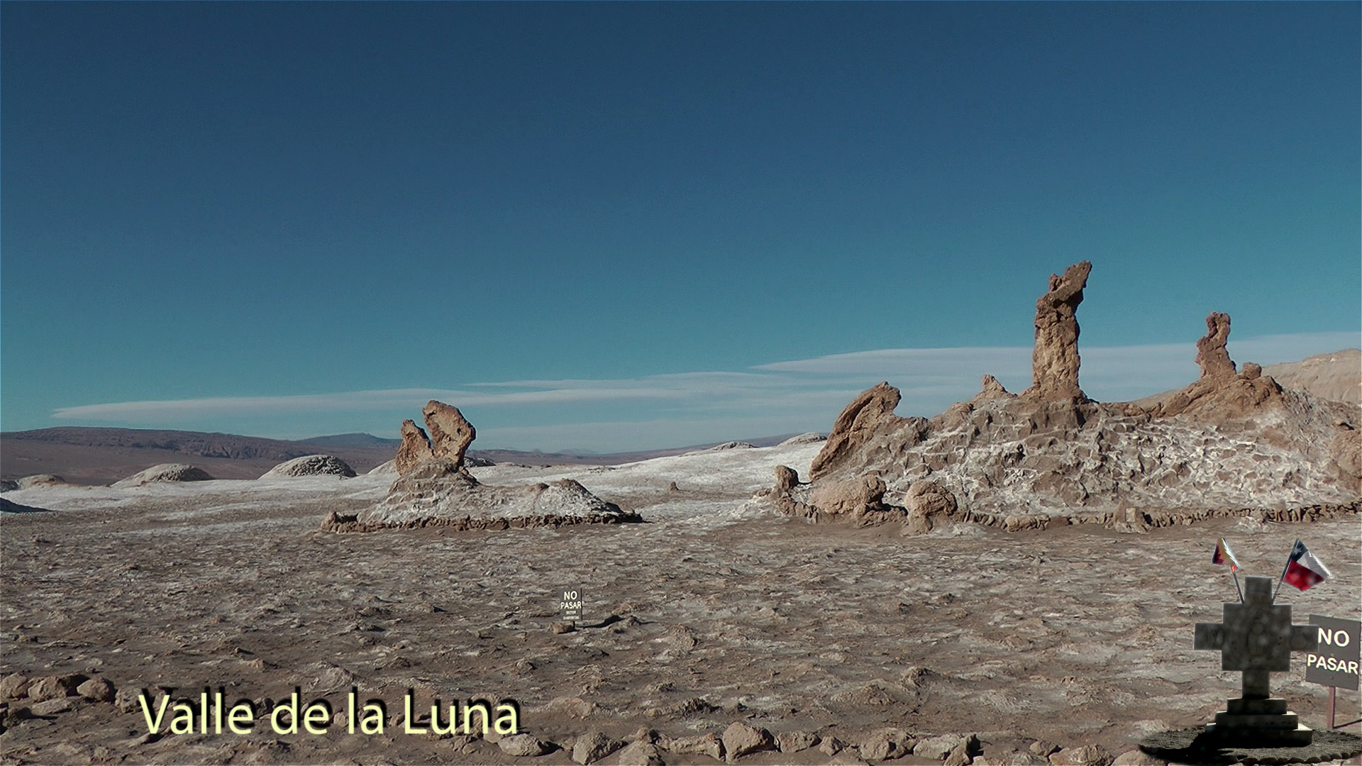

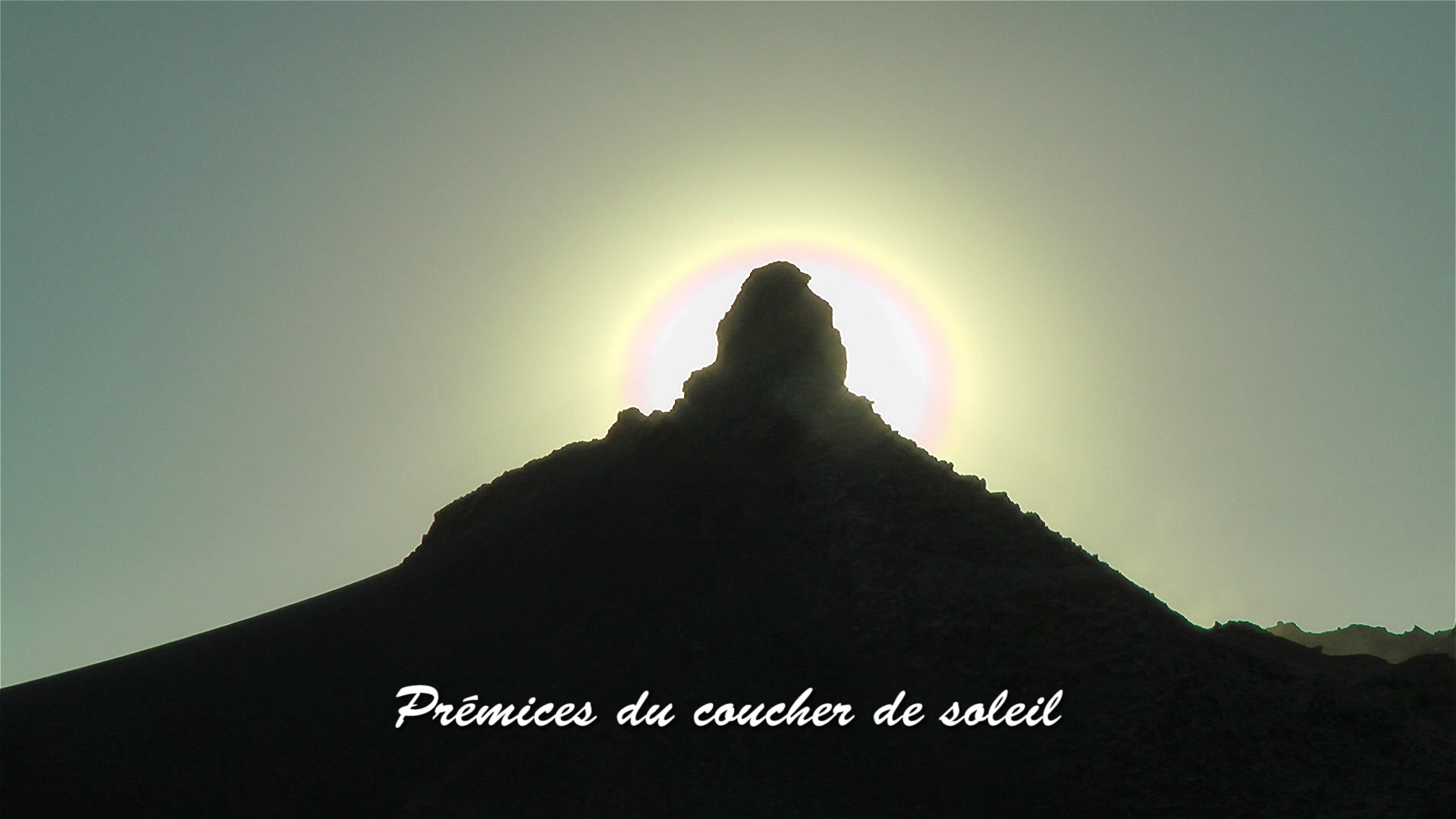

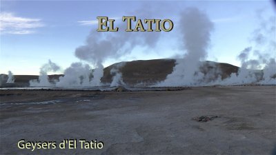

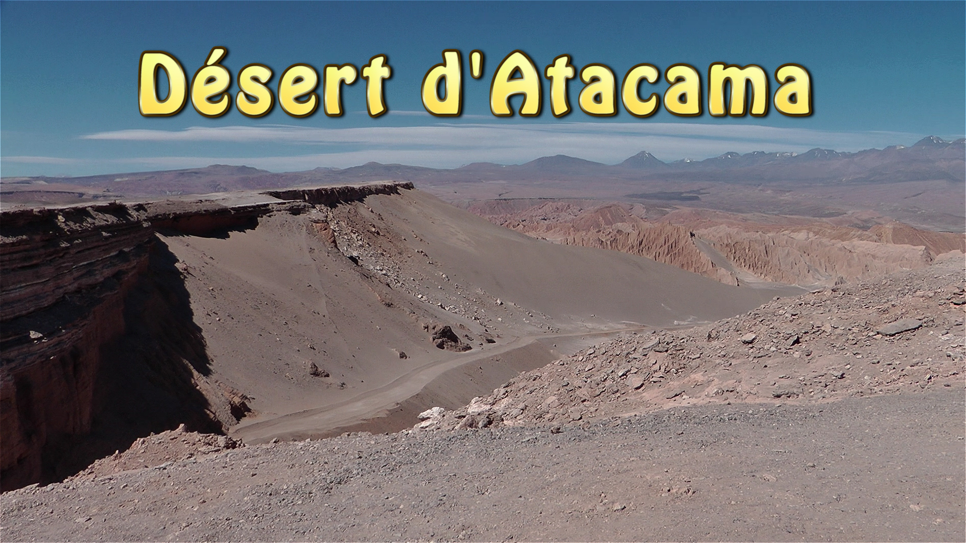

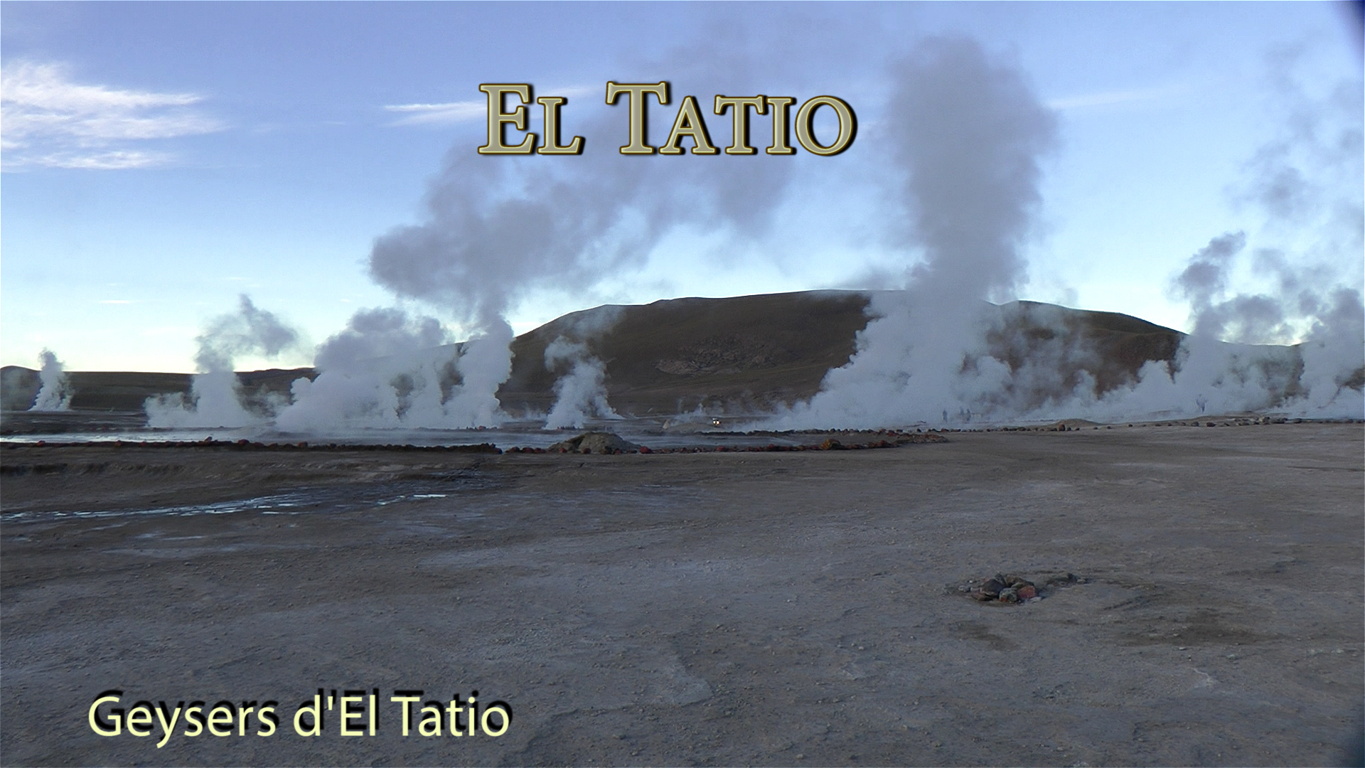

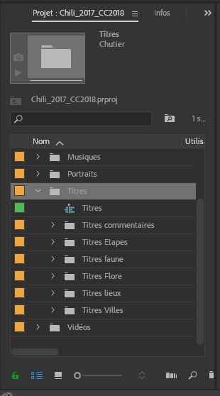

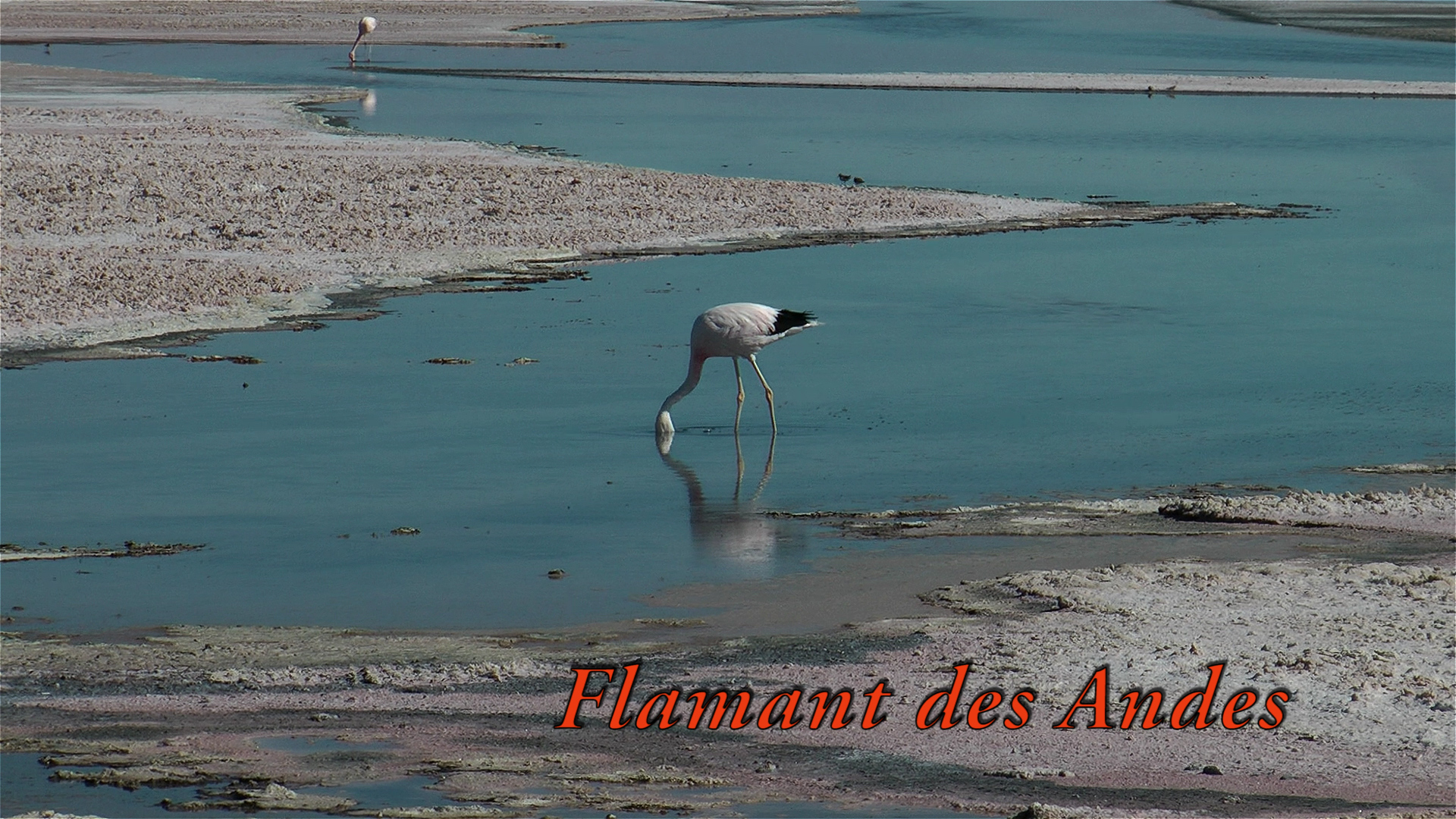

    Je fais beaucoup de reportages de voyages.
    Et comme j'ai une voix marseillaise qui ne passe pas en commentaires, dans mes montages j'utilise de nombreux titres avec des polices différents suivant les catégories, pour commenter tout ce qui est vu sur le film, ou des panneaux indicateurs quand j'en trouve, voir exemples sur les images.
    Donc, pour mon film sur le Chili (1H 30) il y a :
    12 titres Etapes
    13 titres Villes
    59 titres Lieux
    50 titres Faune
    59 titres Flore
    62 titres Commentaires
