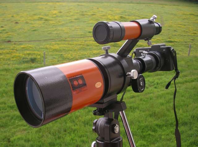

    Moi j'utilise ça : une lunette astro focale 400 mm avec crop-factor de 2,7 x = 1080 mm : http://www.repaire.net/forums/attac...8-nikon-1-v1-outil-de-nikon-v1-digiscopie.jpg mais vu votre budget vous pouvez sûrement pouvoir faire beaucoup mieux ... La qualité est bonne vu le prix : 285 € le boîtier Nikon 1 V1 + une vingtaine d'euros pour la bague M42 > Nikon 1 ; et environ 100 euros pour la lunette Perl Halley 80/400 mm, pas besoin de retourner l'image, mais ce n'est guère pratique. Je vous conseillerais plutôt un zoom, j' utilise pour cadrer un moniteur soit HDMI soit composite.
