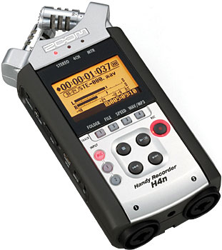

    J'ai investi dans merveilleux enregistreur H4n. Je pense utiliser les micros intégrés de ce dernier pour capturer le son à l'intérieur (surtout si les murs réverbèrent beaucoup) :good:

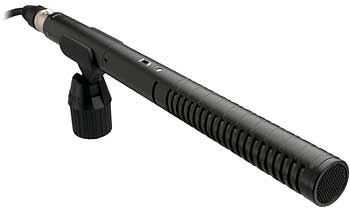

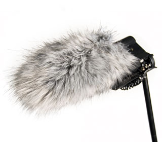

    Comme je voudrais aussi prendre du son à l'extérieur (donc vent et humidité), je comptais lui adjoindre un micro ultra-directionnel. Comme je serais seul pour les interviews, je comptais acheter une fixation RODE SM3 qui suspendrait un micro RODE NTG-2 au dessus de mon app. photo, et une bonnette DEAD CAT pour le vent.
    Après avoir lu tout ce sujet, je découvre le danger d'avoir le DEAD CAT dans mon champs de vision si je suis en grand angle. Surtout que le NTG-2 est super long. :unsure:

    :!!!: -"Mets le H4n dans la main de l'interviwé, avec une bonnette DEAD KITTEN", pourriez-vous me répondre, énervé par mon entêtement à ne jamais trouver de solution. Mais le H4n est TRES sensible aux manipulations; le moindre frottement s'entend (c'est un défaut de tous les micros intégrés à l'enregistreur)

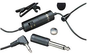

    :!!!: -"Bon, t'es vraiment pénible: accroche-leur un micro cravatte ATR 3350 avec un fil le reliant au H4n". Le côté "omnidirectionnel" me fait peur, car je ne veux pas du tout capter les bruits environnants. les micro-cravatte cardioïdes seraient la solutions ? Il parait qu'ils sont plus sensibles auf frottements sur la veste.

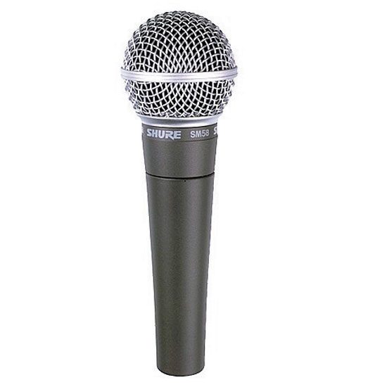

    :!!!: -"Tu nous soules, donne-leur un micro de scène, style SM58, qu'ils tiendront en main. Il est peu sensible aux manipulations, suspendu en interne, et tu isoleras la vois des bruits environnants. En plus, c'est super robuste". Là je n'oserais plus discuter. J'en ai déjà un. Mais... dans le cas où le son à capter n'est pas quelqu'un à qui on peut demander de parler dans un micro ? Ou si l'on ne veut pas voir le système de prise de son dans le champs de vision ?

    C'est vraisemblablement la même capsule, la différence de prix du simple au double, sans compter la suspension, le câble. Le Videomic se branche directement sur la prise mini-jack, ça peut être un choix économique. La différence de qualité, pas si évidente, en général on ne se rend compte de celle-ci qu'en comparaison directe dans la même situation.

    Pourquoi peur ? Tous les preneurs de son que j'ai connu depuis que j'ai sévi dans le boulot (1964) utilisaient des cravates omni-directionnels sauf en plateau. Un cravate cardioïde est en général plus gros, plus difficile à dissimuler et récupèrera quand même l'environnement si celui-ci est costaud.

    Tourner en extérieur, c'est déjà prévoir une excellente protection contre le vent ... seul le blimp associé à la chaussette et au Windjammer poils longs permettront de se sortir des pires situations.

    Donc si je réduisais mon choix entre le RODENTG2 + SM3 + DEAD WOMBAT ou le RODE VIDEOMIC + DEAD CAT,
    tout le monde s'accorderait à dire que la qualité serait sensiblement la même ?
    Je parlais d'évolutivité en terme d'utilisation, notamment suite à l'achat d'un BLIMP qui pourrait vraiment m'isoler du vent: possible qu'avec mon premier choix (NTG-2), n'est-ce pas ?

    C'est difficile à utiliser sur une caméra, utilisez plutot une softie, deadcat etc ... avec un peu de préparation, ça limitera les dégâts ...

    En fait, dans un cas aussi bruyant, un shure sm57 tenu près, en demandant au client de crier, et en baissant mon gain serait plus facile (et tant pis pour le look) :sad:

    Le Shure SM57 est un cardio dynamique peu sensible, il est prévu pour enregistrer du boucan, ça devrait marcher dans la situation "tapas" mais attention quand même, le H4n n'a pas des préamplis exceptionnels (c'est un peu la maladie des matos grand public actuels), curieusement comme je l'ai dit plus haut, on gagne quelques précieux dB en n'entrant pas par les XLR mais par la mini-jack ... dans mon cas via un câble Shure A96F. Le mieux serait de faire des essais in situ avec ce que vous possédez déjà avant d'investir. Le SM57 (ou 58 puisque vous en avez aussi un peut-être un peu mieux adapté) ne pourra vous servir qu'à çà.
