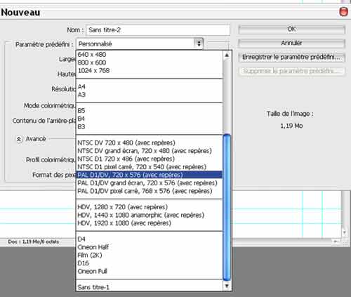

    format de fond de menu sous photoshop
    Pour faire un fond de menu en 4:3 j'utilise 720 x 576 pixels comme dimensions d'image.
    En 16:9 GEGE92 dit ci-dessus (post #11) que les dimensions sont 1024 x 576 pixels carrés ?
    Quel format prédéfini dois-je choisir dans Photoshop pour faire un fond de menu en 16:9 ?
    yapa 1024 x 576 :( dois-je prendre le format HDV 1280 x 720 ?
    Et si GEGE92 pouvait expliquer pourquoi il ajoute "pixels carrés", ce serait sympa.
    Merci d'avance.

    Dans Photoshop je travaille toujours en affichage donc en pixels carrés mais tu peu choisir PAL D/DV grand écran (widescreen) qui est le 16:9 SD
