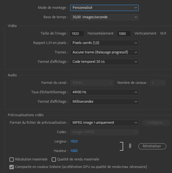

    Je tourne avec un sony A7 Mark 3 et avec le codec HAVC S HD. Or dans Adobe première, ce codec n'est pas proposé lors de la création d'une séquence... Quand je crée une séquence, je choisis donc pour le moment le codec AVCHD dans Première qui est un codec aussi pris en charge par l'appareil. Je ne suis pas un spécialiste des Codecs.
    Est-ce que je fais bien ? Ou quelle meilleure option ?

  2. Guest20191220
    Les modèles présents ne sont pas vraiment indispensables, ils existent simplement pour pré-remplir les différents champs qu'on peut régler "à la main". Ce qui est important sont la résolution, la forme des Pixels, les Trames, le format d'affichage, le taux échantillonnage du son.
  3. ogt
    La solution la plus simple consiste à cliquer sur un clip dans le chutier, puis : "Nouvelle séquence à partir de l'élément" qui prendra alors exactement les paramètres du clip.
    C'est identique à glisser le clip sur une timeline vierge, la séquence se crée automatiquement.
    La séquence porte alors le nom du clip : on peut simplement la renommer pour lui donner un nom plus explicite.
