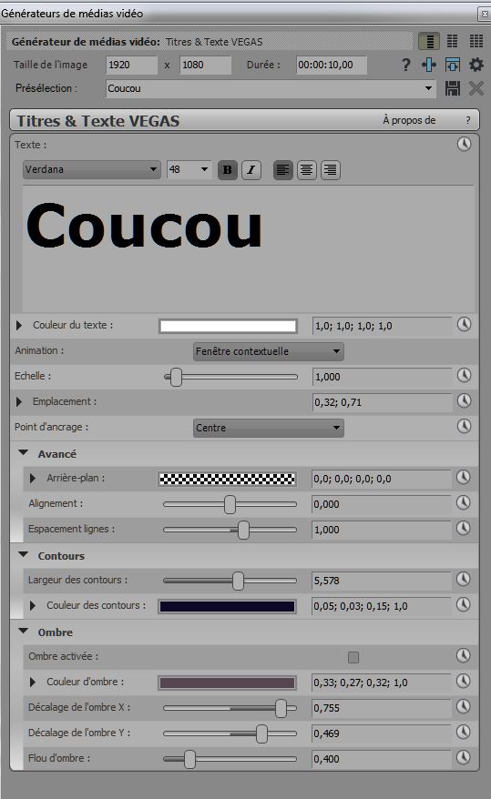

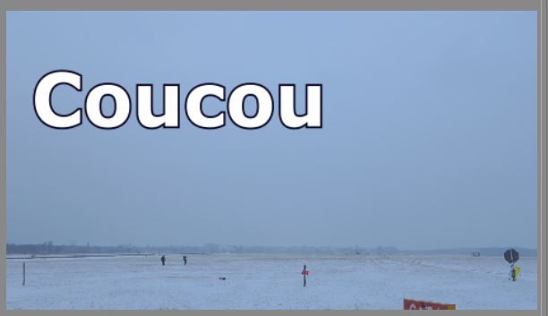

    Il suffit simplement de mettre un contour foncé, ou une ombre au texte, ainsi quand on est sur un fond clair, la bordure se détache.
    Normalement tous les titreurs proposent cela, dont celui de Vegas.

    Ce n'est pourtant pas la plus simple à mettre en œuvre, créer un masque ...:D
  9. Spawn-X
    191
    +4 / 9 / -0
    Non, mais c'est celle qui m'a donné le meilleur résultat par rapport à ce que j'avais en tête. ;)
