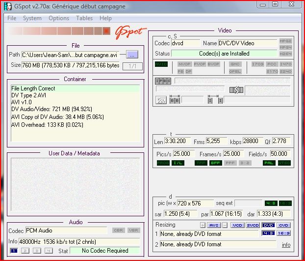

    Je pars d'un camescope mini-DV, 4/3 classique, durée 3'30s, montage sous Premiere Pro, exportation film, Microsoft DV AVI compression DV PAL, j'arrive à un fichier de 780 Mo dont l'analyse Gspot est la suivante (capture video brute avi)

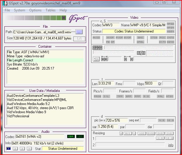

    Mon objectif étant de diminuer la taille du fichier pour la transmettre à mon client, je l'encode grâce à l'encoder du Repaire (saluons au passage son créateur, qui met à la portée de tous un truc SIMPLE qui MARCHE), et j'arrive à un fichier de 131 Mo (toujours 3'30s), dont l'analyse Gspot est la suivante (capture video wmv9).
    Et ma question est : comment faire pour atteindre le même ration de compression et la même qualité d'image qu'un film en DivX (mon fichier final pese 131 Mo pour 3'30, on peut sûrement mieux faire :D )

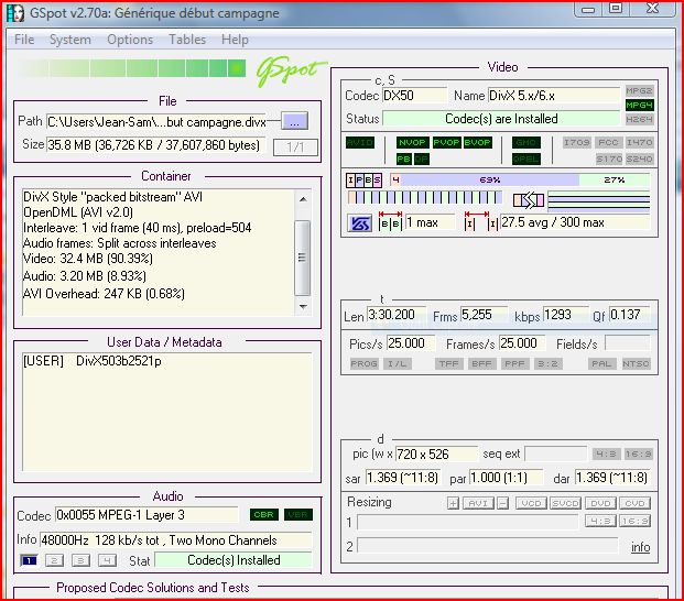

    Suite à ton post GEGE j'ai utilisé DivX Encoder et ô surprise j'ai diminué la taille du fichier original par... 21 (le fichier fait désormais 36 Mo) et la qualité d'image est équivalente à un fichier wmv9 de 128 Mo.
    Je progresse :bravo: !
    Je comprends bien tes remarques Jabali et je t'en remercie. Mon client voit des films divX chez lui qui font 90 min et qui pèsent 700 Mo, comme tout un chacun. Il ne comprendrait pas que je lui amène un fichier de 3,5 min qui pèse autant, il me prendrait pour un vrai charlot. C'est pour cette raison que je veux comprendre et obtenir une qualité optimale en réduisant au maximum la taille du fichier.
    Errrh... des idées pour passer de 36 Mo à moins ?
    PS ci joint l'analyse Gspot (terrible ce petit logiciel :)

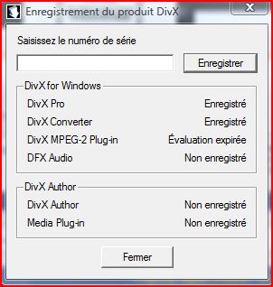

    Je n'ai pas accès aux paramètres d'encodage dont tu parles.
    Pourtant j'ai acheté (si si :bigsmile: ) la version pro de l'encoder de DivX hier (ci joint la photo).
    Ai-je bien installé le bon ? Parle-t-on du même ?

    oui oui on parle de la même chose.
