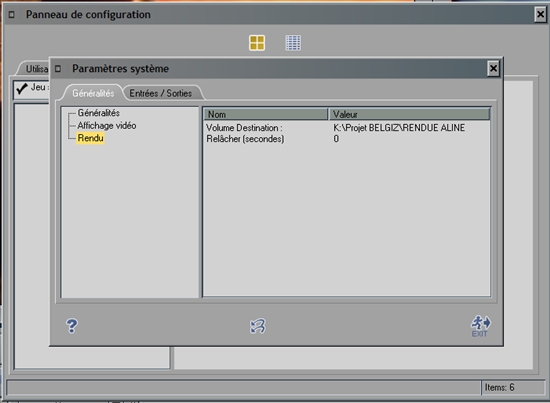

    Je te comprends très bien et tu as aussi bien raison. Car je le faissait pareil au début mais sur ma façon, je copie le projet comme j'ai indiqué ainsi que le dossier "programs" et mon film capturé sur des disques externes. Les disques(Raid 0) de l'édition principale sont constant effacés et défragmentés une fois le montage fini. Plus tard, quand j'ai besoin de corrigé le montage fini, je recopie le projet sur mes disques Raid 0 ou je montre le chemin à Avid pour retrouver la capture du film sauvgardé, ainsi que mon projet et le dossier programs sauvgardé sur mes disques externes. Quand j'ai dit, ne fait pas comme Lemans, c'est tout simplement quand je vois les jours et des heures que tu as consacré pour lui expliquer...alors, je ne veux pas que Papy_du_92 tombe dans lea même galère.
    Pour Papy_du_92
    La configuration se trouve dans "Editer", "Panneau de configuration", "Site", "Sys", "Rendue", double clique sur "Volume de destination" "Valeur"et là tu choisi le dossier désiré! Vois la pièce jointe...
