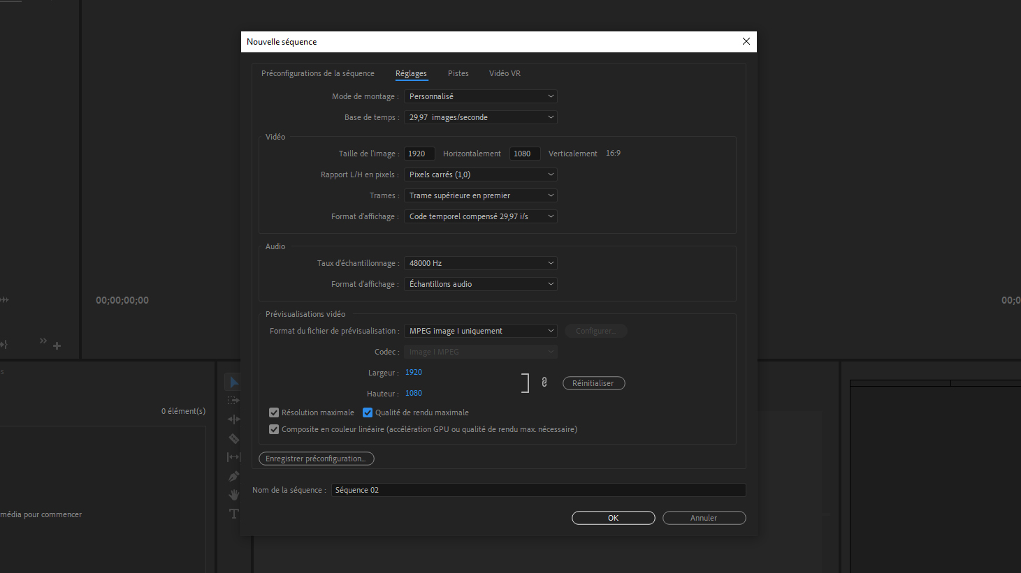

    Et pour la séquence, j'ai joint une capture d'écran.

    Je constate un gros problème :
    Vos vidéos sont en 24 images/seconde et votre séquence est définie en 29,97 I/S.
    Par ailleurs la résolution d'origine est 1280*720, alors que la séquence est définie en 1920*1080
    Ce n'est pas normal : vous avez un problème lors de l'importation, qui ne doit pas pointer sur le bon fichier.
    En êtes vous certain, en particulier au niveau fréquence image : ce n'est pas interdit, mais alors il faut bien maitriser ce que l'on veut faire.
    A tester :
    1 - redefinir une séquence avec des caractéristiques correspondant à celles des clips importés
    2 - refaire l'importation à partir des bons fichiers.
