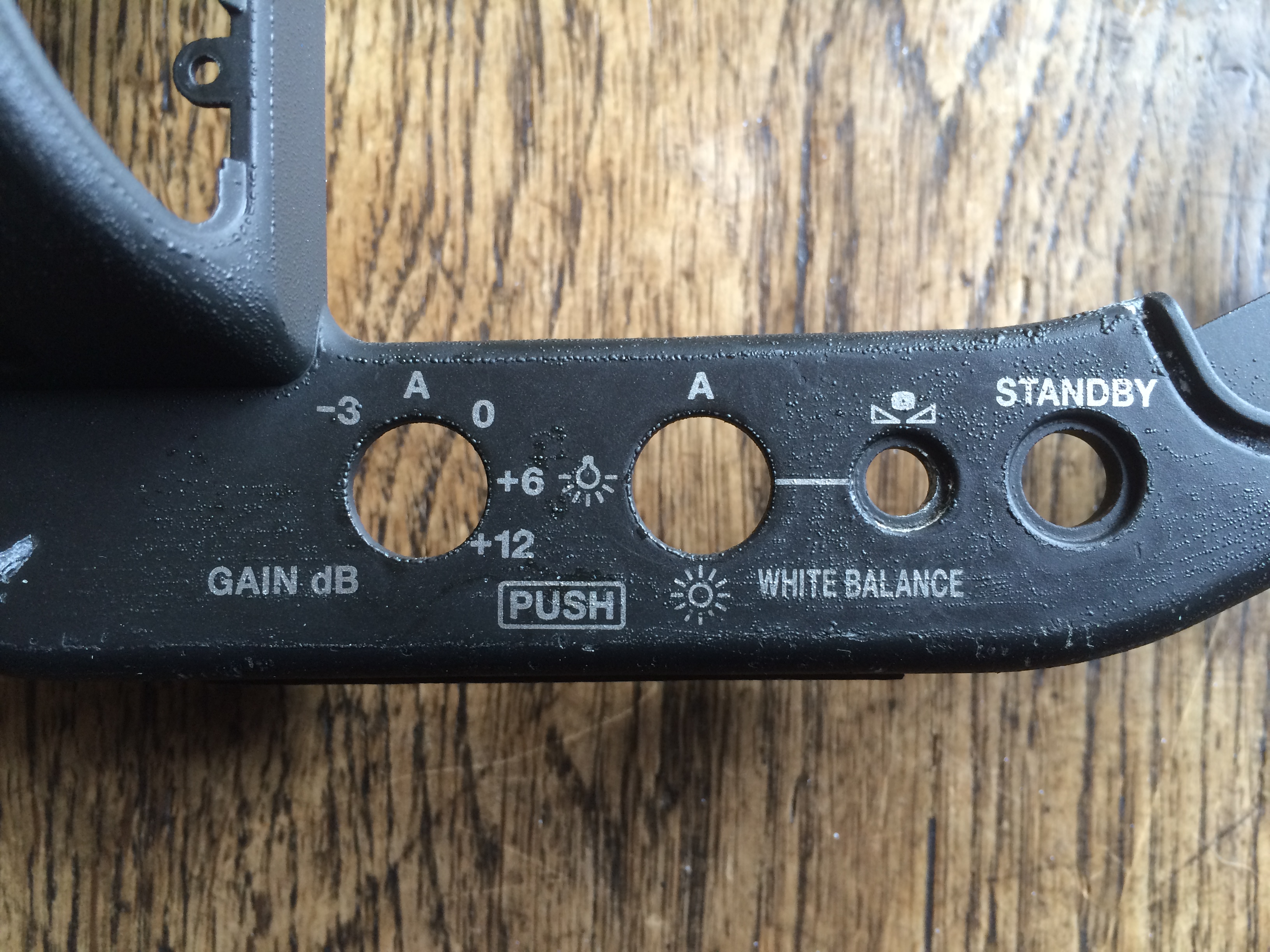

    Bonjour à tous,
    je recherche le chassit d'un XL1 (je n'ai juste besoin que du chassit, pas l’électronique interne) car le miens a été sablé et je ne trouve personne pour "repeindre" les inscriptions près des boutons.
    Est ce que quelqu'un serait m'aider ?
    Merci et très bonne soirée à vous tous.
    Nicolas

    letraset ou mieux du decalco a imprimer.

    Bonsoir , de toute façon , y a pas d'autre solution . Un châssis de XL1 , c'est proprement introuvable actuellement . Et il marche encore après ce "sablage " ?

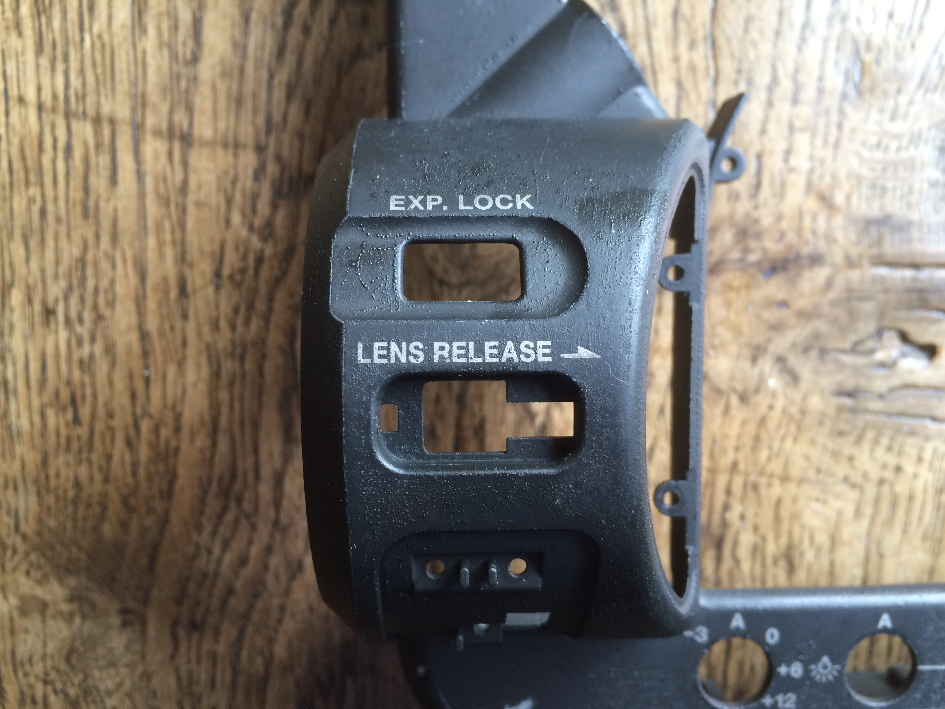

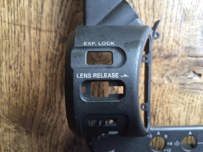

    je ne l'ai pas sablé tel quel. Je l'ai 100% démonté avant.
    et puis je l'ai sablé.
    Mais je n'avait pas le choix, le chassit était collant et la peinture perlait.
    Je l'ai repeint complètement en noir mat, il ne me reste qu'a trouvé quelqu'un qui a une solution
    pour repeindre ces inscriptions. (voir comment sont imprimer les lettres des claviers PC, décalcomanies ? Mais qui fait cela dans cette échelle ?)
    Voici photos avant sablage:

    Bonsoir , la méthode utilisée par les industriels , pour appliquer des infos sur les chassis de tous les appareils électroniques ( même sans doute dans les cockpits d'avions ) s'appelle la sérigraphie . Techniquement , je ne sais pas vraiment comment ils procèdent mais cela ne s'applique que sur des grosses quantités car c'est ni plus ni moins que de la peinture epoxy qui est appliquée . De plus , certaines infos comme le soleil de la balance des blancs n'existent pas en Letraset ou Decadry . Tu ne pourras remettre que des chiffres et des lettres mais c'est déja mieux que rien du tout . D'autre part , il faut appliquer un vernis mat protecteur ( et bien sur incolore ) après l'application des lettres car , sans cela , avec les manipulations de la camera , ça ne tiendra pas longtemps . J'utilisais cette méthode quand je fabriquais des amplis ou des tables de mixage pour mes amis car il n'existe rien d'autre pour des petites quantités.
