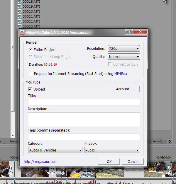

    La vitesse de téléchargement dépend beaucoup du moment où on télécharge. J'ai réussi à télécharger 300Mo en 20 minutes, un lundi matin. Il faut éviter les samedis, dimanches et en soirée, moments où le serveur doit être surchargé.
    D'autre part, la version 11 de Vegas Sudio permet un téléchargement direct à partir du montage (donc pas encore encodé, je suppose que Vegas encode avant d'envoyer, je n'ai pas encore testé). Une fenêtre du même type que celle de Vegasaur permet de le faire.
    Voir la fenêtre ici :

    J'ai testé le chargement d'un projet sur Youtube directement avec Vegas Studio 11. Il encode en format MP4, puis le chargement est très rapide. Titoum2711 est donc dans le juste; Youtube aime le MP4.
