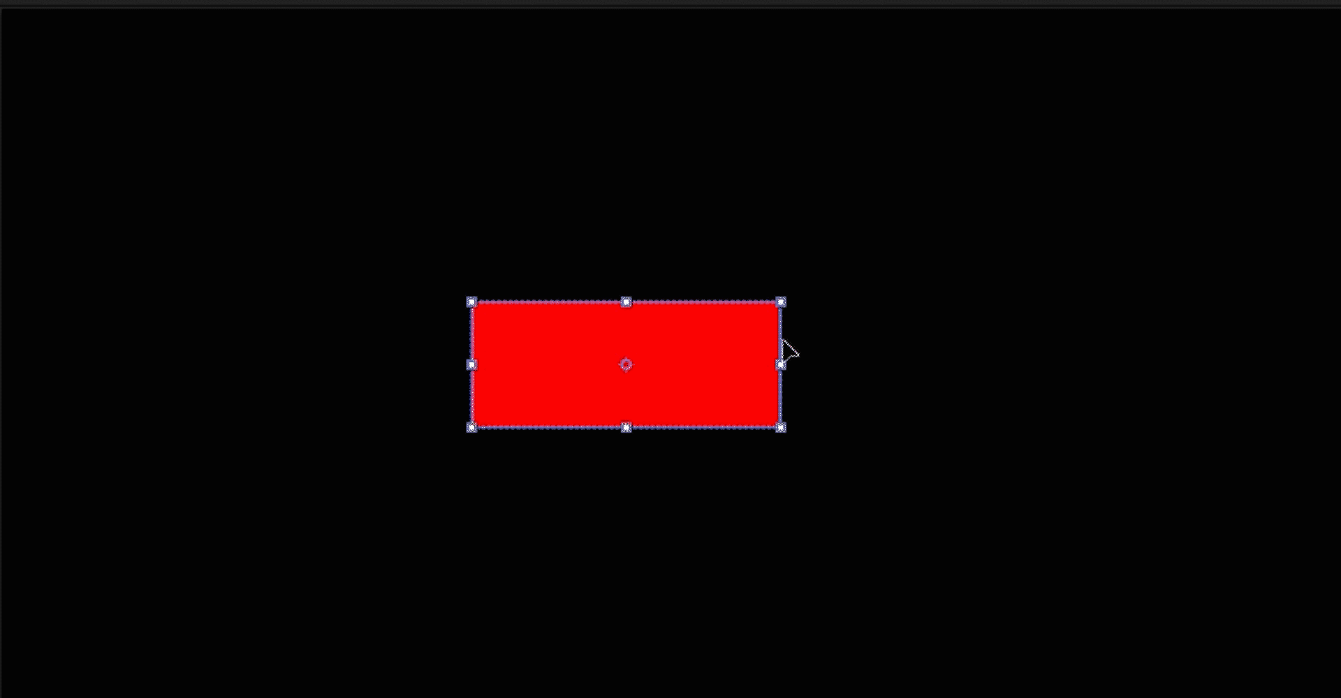

    Bonjour, j'ai un problème lorsque j'essaie de modifier la taille d'un calque les 2 parties gauche et droite se changent. Je ne sais pas comment faire pour changer qu'une seule partie du calque sans que l'autre ne bouge plus. Merci d'avance pour les réponses ! bug ae.gif

    Bonjour, d après ce que je vois, tu travailles avec un shape layer de forme rectangulaire, si tu travaillais avec un solid et un mask, tu n aurais pas ce problème.
    Donc pour faire ça avec un shape layer, tu vas dans la timeline, tu ouvres ton calque content/rectangle/rectangle Path, tu sélectionnes, clic droit/ convert to bezier path. Tu clic gauche pour sélectionner le path et non plus le rectangle, et la tu peux bouger chaque point indépendamment, ou créer un rectangle de sélection avec clic gauche directement dans la fenêtre de comp, pour bouger des points ensembles, ou clic gauch + shift sur chaque sommet
