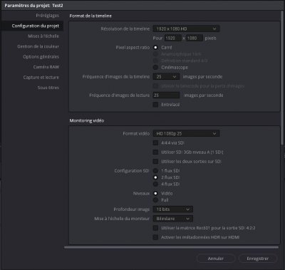

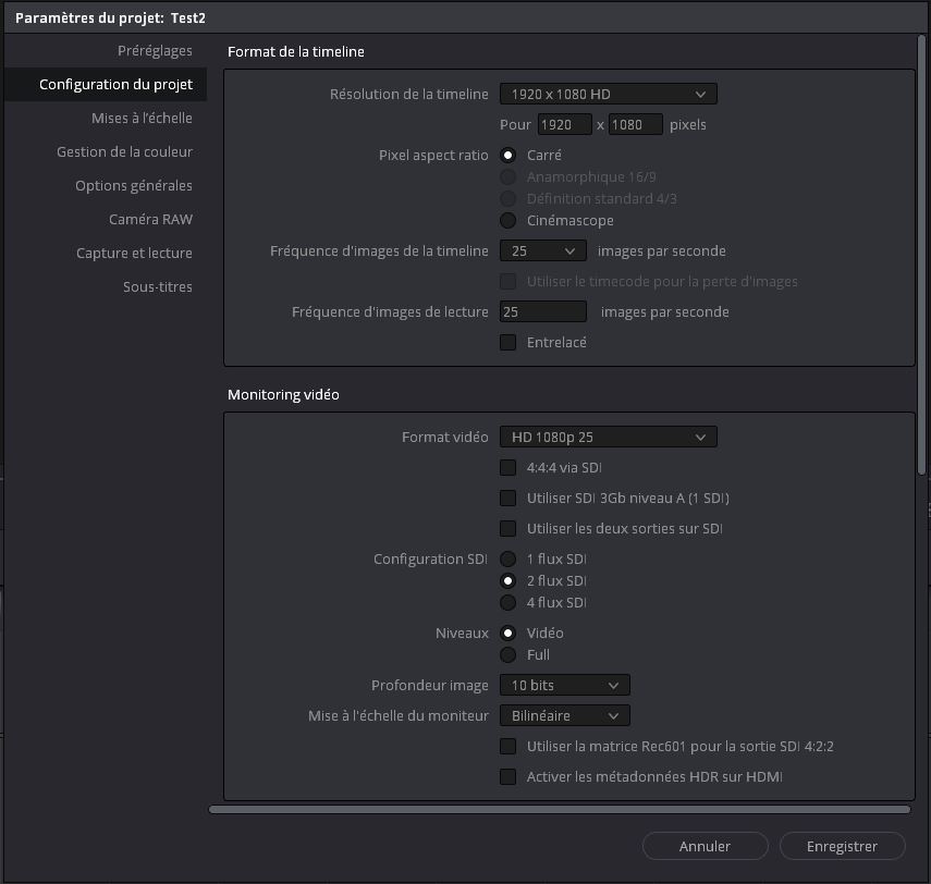

    Sur Resolve 15, j'ai commencé à travailler sur un projet en pensant l'avoir défini sur 25 im/s et je m'aperçois tardivement que je suis en 24 im/s.
    Quand je cherche à modifier la timeline dans "Configuration du projet" je peux passer la "Fréquence d'images de lecture" à 25 im/s, mais la "Fréquence d'images de la timeline" est grisée et donc bloquée sur 24 !
    En export, j'ai le choix entre 23,976, 24 et 30.
    J'ai suivi le conseil d'OGT, en important un clip vidéo en 25p :
    Mais la timeline est toujours bloquée sur 24.
    J'ai exporté une séquence en EDL/XML, puis créé un nouveau projet en 25p, l'importation de la séquence EDL bloque sous prétexte qu'il n'y pas la même fréquence images/secondes.

    si vous avez de la place sur un Pc tour, une solution est de mettre un nouveaux SSD , et d'installer Win 1903 et Resolve 16.4 beta
    sinon, faites une sauvegarde de votre disque dur et installez resolve béta 4 qui est stable
    vous pourrez changer la vitesse
    J'utilise cette version sans problème , mais n'utilise pas fusion et ne peut donner de renseignement sur ce point
    La version finale est proche et basée sur la béta 4
    Il y aura certainement quelques modifications

    Pour Gruuz : en effet Resolve 15 modifie une timeline vierge en fonction des rush , mais il n'est pas possible de la modifier ensuite
    Resolve 16 y arrive
