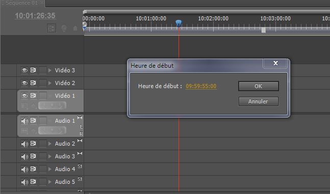

    Il faut simplement changer l'heure de début de ta timeline et la faire commencer à 09:59:55:00.
  6. ogt
    "Il faut simplement changer l'heure de début de ta timeline"
    Exact, ça marche depuis CS5.5
    => cliquer sur l'icone en haut à droite du panneau montage = (gestion du panneau) , puis choisir "Heure du début" et entrer la valeur voulue.
