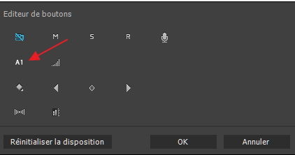

  5. ogt
    Il faut faire "clic droit" sur l'entête de piste et "personnaliser" et rajouter le nom de piste dans les icones (voir image).
  6. caraibe
    24 642
    +628 / 2 000 / -89
    Faire click de droite où la fléche indique !!! et renommer n'est plus grisé

    Olivier :hello:
    Avec ta méthode je n'y arrive pas ...Le mieux c'est d'agrandir la piste !!
    Oui mais tu l'as déja fait je viens de voir !!! donc c'est même pas la peine de passer par personnaliser
    Et en passant par personnaliser je n'ai pas accès au changement de nom
