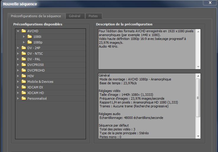

    -->à la création de mon projet, j'ai opté pour la préconfiguration de séquence AVCHD 1080p 24, mais elle impose un format de sortie en 4/3 avec L/H=1, soit 1440x1080.
    Ce qui sort de Cam2x264 via Debug FrameServer est alors comprimé en largeur, dans le rapport 3/4 (1440/1920)... raté !

    Pour ce qui est de mon essai ayant motivé ma demande, la vidéo source que j'ai utilisée est celle que proposait Lucien9512 dans son topo "Réglage du x264 aux petits ognons pour encoder des vidéos de qualité et de petite taille, tel que des HDRips légers", à cette page (cf le lien1 pour avoir la vidéo source en 1080p 153 Mo, avant HDRip léger).

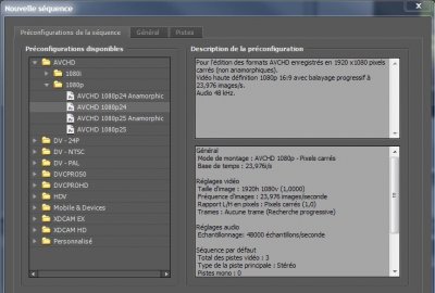

    Du coup j'ai utilisé le choix de pré-configuration de séquence qui me semblait le plus approprié, celui que j'ai mis en pièce jointe : la description correspond bien à la vidéo source, 1920x1080 16/9 donc pixels carrés, audio 48 kHz...
    J'ai utilisé le choix d'adapter à la taille de l'image, tout est bon dans le moniteur vidéo en terme de taille de vidéo, idem dans la fenêtre de visualisation affichée avec le paramétrage d'export. Oui mais...
    Le rendu final montre une vidéo compressée en largeur, et bien sûr avec un ratio de 4/3, à cause de ce qui est mentionné dans la pré-configuration de la séquence !
    J'ai deux bandes noires verticales de 240 px à gauche et à droite, ma vidéo est comprimée entre les deux, elle ne fait plus que 1440 de large, toujours pour 1080 de haut...

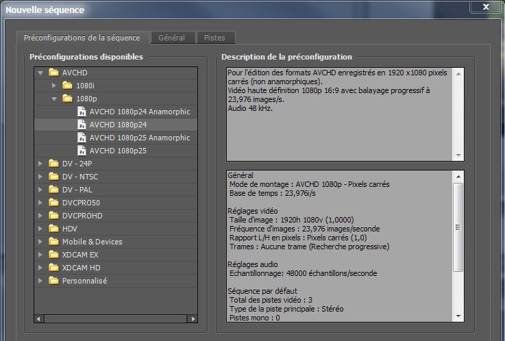

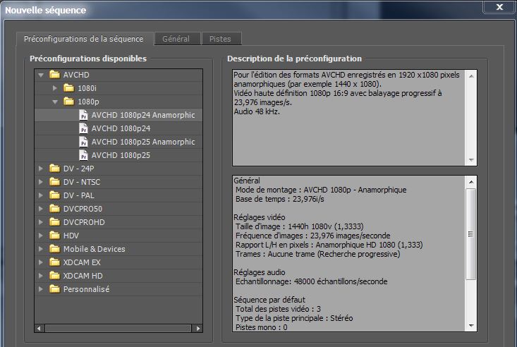

  4. ogt
    "la description correspond bien à la vidéo source, 1920x1080 16/9 donc pixels carrés, audio 48 kHz..."
    Pas du tout : il faut bien lire, vous avez choisi 1080p anamorphique, qui comme son nom l'indique utilise des pixels rectangulaires, avec un ratio de 1,33
    Donc en export, si vous choisissez des pixels carrés, l'image va être retrécie.
    Il faut définir une séquence 1080p24, qui elle a des pixels carrés/

    Effectivement je n'avais pas compris que la préconfig' de séquence mentionnant "anamorphique" signifiait L/H = 1,33 pour les pixels. Pour moi anamorphique signifiait affichage en 16/9, a contrario de l'affichage "classique" en 4/3.
    De plus j'avais interprété la description de la préconfig' "1080p24 anamorphique" ainsi :
    affichage en 16/9 (le "DAR"), et format d'enregistrement en 1920x1080 (le "SAR"), soit là aussi 16/9, donc on a un "PAR", ratio de taille des pixels, qui vaut PAR = DAR/SAR, soit 1/1... pixels carrés ! En quoi je fais erreur à ce stade ?

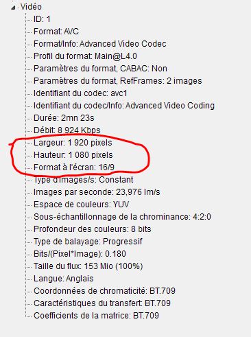

    Il me semblait pourtant avoir la bonne interprétation, tout comme je le fais en regardant ce que me dit MediaInfo à propos de la vidéo source (cf ci-joint) : au vu des paramètres, la vidéo a des pixels carrés...
    Ceci dit, OK je vois bien que anamorphique rime avec pixels pas carrés, comme il suffit de le lire dans la description de la pré-configuration AVCHD 1080p24 que tu me dis d'utiliser (cf ci-joint).

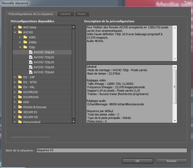

  8. ogt
    "cela signifie bien en passer par une séquence personnalisée"
    pas du tout, dans CS4 il y a bien une préconfiguaration 720p24
    voir image

    Eh non, pas pour moi en tout cas ! Avec CS4 V4.0.1, voilà à quoi ressemble ma liste de préconfigurations de séquences... C'est pour ça que je te parlais de créer une séquence personnalisée, je comprends mieux pourquoi on avait un peu de mal à se comprendre... effectivement, avec une liste comme la tienne, pas besoin de se faire une séquence perso !
    Bon, qu'à cela ne tienne... En fait, la liste des préconfigurations de séquences AVCHD est constituée par un ensemble de fichiers de type .sqpreset, situés sur le répertoire suivant :
    C:\Program Files\Adobe\Adobe Premiere Pro CS4\Settings\SequencePresets\AVCHD
    Ces fichiers sont très légers (5 ko chaque). Je ne pense pas faire un acte de piraterie si je te demande de bien vouloir me faire parvenir tes fichiers relatifs à l'AVCHD s'il te plaît, et plus exactement les 5 qui me manquent à propos de l'AVCHD 720p ?

    Pour les préconfigurations absentes : il suffit de les définir en mode personnalisé, et de sauvegarder avec le nom qui vous plait.
    Je le fais systématiquement pour les préconfigurations qui m'intéressent, mais je change par ex toujours le nombre de pistes.

    Merci tu m'as donné l'idée qui m'a guidé, j'ai fait ainsi pour me constituer la liste des préconfigurations AVCHD 720p qui me manquaient.
    De plus, j'ai mis à profit ce que je sais "manipuler" en HTML et XML : j'ai adapté leurs codes pour que ces préconfigurations, ajoutées avec celles livrées par Adobe pour CS4, soient totalement éditables grâce au mode de montage "bureau" dans le 2ème onglet "Général" de la fenêtre "nouvelle séquence".
    Si cela peut être profitable à d'autres qui comme moi sont un peu démunis du fait de leur version de CS4, j'ai mis en pièce jointe les fichiers de préconfiguration AVCHD 720p (garantis sans défauts !).
