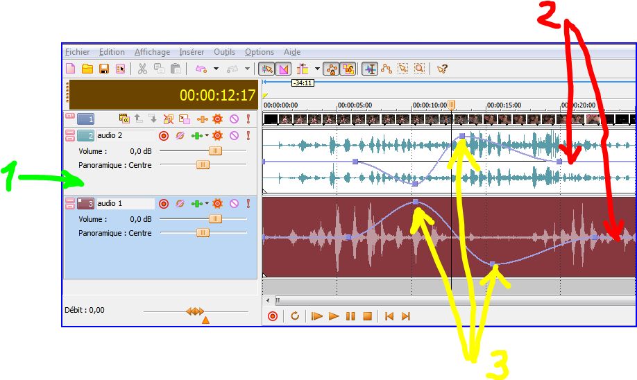

    Sinon ajouter un son est assez simple:
    1- clic droit dans l'en-tête de la piste audio / ajouter une piste audio.
    - tu y places ton nouveau son
    2- dans chacune de ces 2 pistes audio tu tapes V (volume): une grosse ligne colorée s'installe à mi hauteur.
    3- Chaque fois que tu double-cliques sur cette ligne un point (carré) de contrôle s'inscrit. Selon que tu tires vers le haut ou le bas un de ces points, tu montes ou baisses le volume de cette piste.
    Ceci est la base. Ensuite tu essaies un peu les clics droits ...
