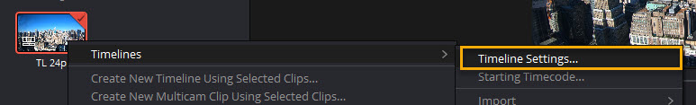

    Clic droit ne me permet pas d'accéder aux paramètres de la TL. Ou faut-il le faire ?

    Dans la page EDIT, tu ouvres le media pool, tu sélectionnes ta TL et tu cliques droit dessus.

    Bien vu. Merci
